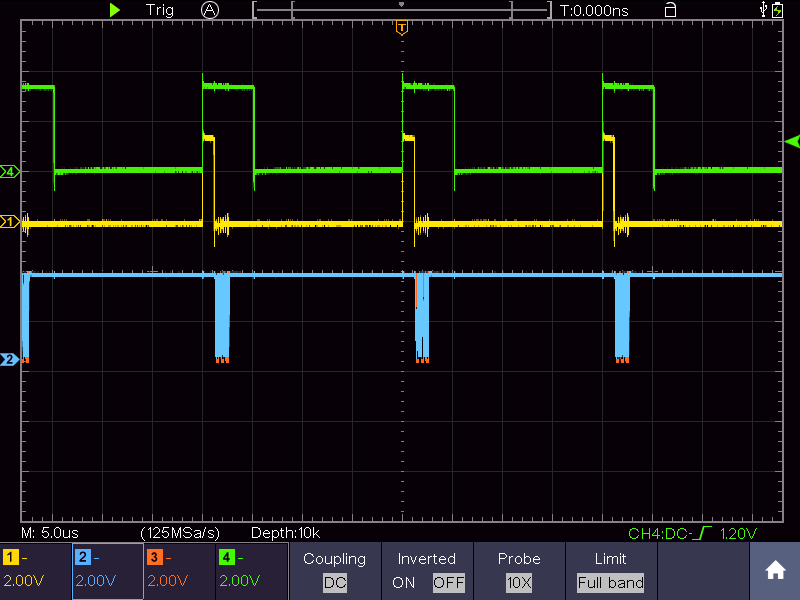

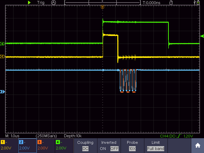

我使用 ads8556 并在并行模式下读取 6 个通道。
>计时器以 convst_A_B_C 上升沿开始转换
>等待占线下降沿
>使用计时器切换 RD
>从另一个与 RD 同步切换的引脚复制数据,该引脚用作 DMA 复制数据的事件。
我可以接受转换、但我也会按顺序进行数据移位、转换器会错误地触发错误。 这是噪音的原因吗? 我的 MCU 引脚可以看到上升/下降事件并将总线复制到存储器中、可能会看到干扰? 或者 ADC 读数有问题。
信号着色:
绿色:CONVST_A_B_C
黄色:忙
蓝色:Rd
橙色:切换信号以读取总线
    我附加文件、捕捉数据移动和重叠的方式、随机发生、并且我保存在一个文件中的每一个假值供大家查看。 作为参考、真实 Seq 应如下所示;

    我需要注意的一点是、是否错误地触发了 ADC? 错误的上升沿/转换噪声?
    尊敬的 Zain:
    感谢您的问题。
    您能否分享您的 ADC 原理图、以便我可以检查连接是否都正确? 您的信号看起来没有很大的噪声、因此我认为 CONVST 信号不会触发意外转换。 您可以在数字信号上添加小型(~33 Ω)电阻器、以减少出现的过冲/振铃。
    同样、在橙色信号 完成读取总线之前、蓝色 RD 信号似乎正在切换。 我想知道这是否导致了问题。 您能更好地对齐蓝色和橙色信号吗? 更好的是、您是否可以直接使用蓝色 RD 信号触发 DMA SPI 读取? 这将减少延迟。
    Samiha
    大家好、希望您能做好、您也回答了我之前的问题、因此感谢您的回答。
    我使用串联的 22R 电阻来消除振铃。
    RD 信号变为低电平、数据表状态等待 20ns 以获得稳定的通道读数。 此后、橙色被切换并读取总线、每次 RD 变为低电平时都会发生这种情况。 这是有意为之以获得稳定的并行读数。
    您能告诉我当我给出上升沿而不读取总线时会发生什么情况吗?
    移位可能有两个原因:RD 切换不良会使通道读数移位、或者橙色切换噪声会触发 DMA 读取并使存储读数的存储器缓冲区递增。
    这里需要提到的是、这种漂移可能在我的转换器启动时发生、即附近存在 EMI 噪声或开关噪声。
    尊敬的 Zain:
    您是否可以尝试降低时钟速度、从而降低 ADC 数据速率? 让我们看看这是否会减少重叠。
    您是否还可以尝试将直流信号应用于所有通道、以便查看输出数据是否保持稳定?
    Samiha
