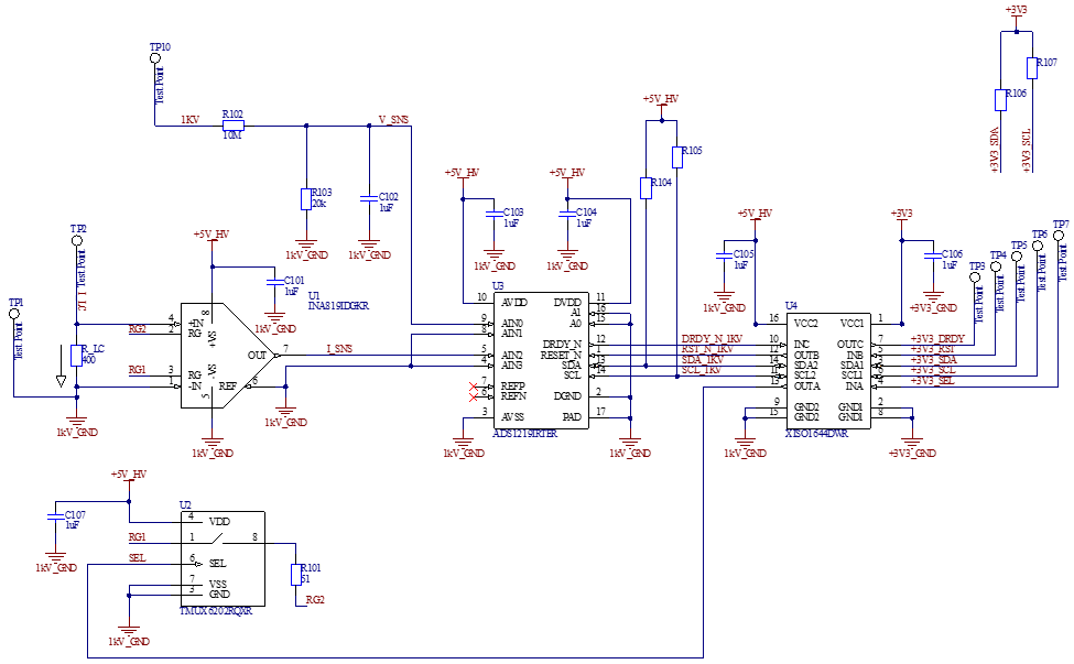

您好 TI、
我的 ADS1219IRTER 似乎无法正常工作。  我将 ADC 连接到 STM32F446RE、并尝试读取 AIN0 和 AIN1 之间的电压。 发送 ADC 开始同步命令 (0x80) 后、我始终得到一个 ADC 值不正确、即使输入 (AIN0 - AIN1) 发生变化也不会改变。 ADC 输入连接到一个简单的分压器、该分压器可衰减定制推挽式转换器的输出电压。 此推挽式转换器的输出电压会有所不同、但可以设置为 0.6V 至 1kV 之间的任何值、具体取决于 STM32 的占空比。 此设置的原理图如下所示 image.png
C201 由 5V 实验室电源供电。
TP3 -> PB5(GPIO 引脚)。
TP6 -> PB8 (I2C1 SCL)
TP4 -> PB6(持续设置为高电平)
TP7 -> PB7(持续低电平)
TP5 -> PB9 (I2C1 SDA)
C106 从 STM32 开发板获得电力。

我已通过查看示波器上的 I2C 总线来验证 STM32 接收到的数据是否正确。
问题在于、当输入电压发生变化时、ADC 计数不会改变。
有人对我的行为有什么建议吗?
Allan
    您好 TI、
    显然您必须发送、
    TX_ADC_START_SYNC ();
    每次您都需要新的 ADC 计数。
    它现在正在工作。
    Allan
    嗨、Allan、
    如果需要、我们可以在星期一上更详细地查看您的代码。
    如果将 ADS1219 配置为连续转换模式(设置位 CM = 1b)、则只需发送一次 START/SYNC 命令。 然后、器件将以设定的数据速率持续提供转换数据。
