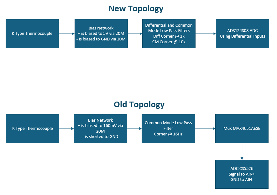

我正在协助客户调试一个设计、我使用 ADS124S08 为他们测量回流炉应用中的 K 型热电偶。 我们在多个 ADS124S08 中测量 32 个热电偶、所有差分输入均输入到 ADC。 我们使用四个 RTD 从电路板到冷端补偿。 我们遵循 TI 热电偶测量指南应用手册中提出的建议、并使用电阻偏置方法、在 TC 正极侧连接 20M 电阻到隔离式偏置电压、在 TC 负极侧连接 20M 电阻到隔离式 GND。
我们的客户发现、我们的系统无法抵抗附近逆变器(不连接到电路板本身,而是在系统的其他地方使用)产生的工业 EMI。 噪声表现为人为的高温读数、这些读数在使用长引线或使用延长引线的热电偶上最差。
尽管我们的电阻器偏置方法应在 ADC 处显示满量程读数、但在这些情况下我们也无法检测到热电偶开路。
我们从以前的设计中进行了更新,提供了许多设计选择,我们预计这将提高弹性,但会导致性能下降 — 即我们从单端测量切换到差分测量,并且我们移除了多路复用电路。
下面的方框图显示了存在问题的当前拓扑以及未显示相同噪声问题的上一代拓扑。
下面总结了我们设计中 ADC 的标准设置:
我们已经尝试降低输入滤波器的转角频率、以便与之前设计中的超低转角更接近、但这尚未完全解决该问题。 此外、我们还更改了 ADC 中的设置、以在较低的采样率下使用 SINC3 滤波器、从而获得更好的噪声抑制性能、但这也失败了。

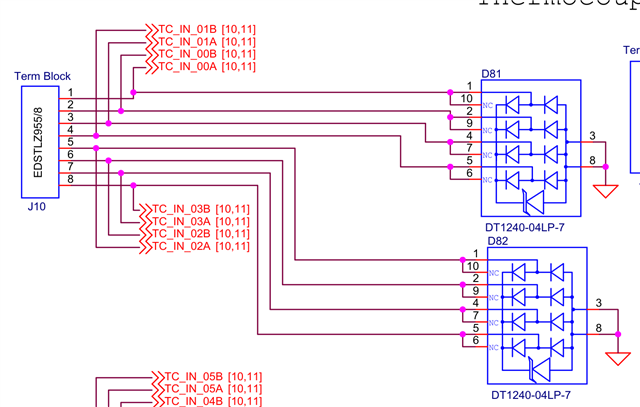

    下一个热电偶接头(此电路复制 8 次、共 32 个差分输入):

    我认为您对上一代 ADC 上 NBV 引脚的负电压完全正确。 我漏掉了 ADC 提供内部电荷泵引脚的细节、旧设计使用该引脚为 NBV 产生负偏置、然后将系统 GND 连接到负差分输入、将 TC 信号连接到正差分输入。 请参阅我的上一代原理图标记副本、如下所示:

    原理图中是否有任何保护电路、如 TVS 二极管?
    Maggie
    感谢您发送编修。 我会将移除铁氧体添加到调试选项列表中。
    我们在热电偶输入端有 TVS 二极管。 我们正在使用此部件: DT1240-04LP-7。 我选择该器件是因为它具有非常低的电容和超过偏置电压轨的工作电压。 在选择保护部件时、我还应该考虑其他因素吗?
    我认为、如果泄漏电流是一个问题、它也会在正常条件下出现、但我们已经验证了实验室/工作台性能对于该前端非常好、并且仅在存在 EMI 时才会遇到这些问题。

    我在这里的问题是、我们是否有任何价值探索替代偏置拓扑?或许我们采用高值偏置电阻的 1/2 Vs 方法有助于噪声拾取?

    如果您增加输入滤波会产生影响。 我注意到旧板上的滤波器截止频率约为 15Hz、而新板上的滤波器截止频率为 500Hz、因此幅度差大于 1 个数量级

    -将我的偏置电阻器从 20M 降低到 1M 似乎解决了这个问题,然而,我没有对此进行广泛的测试,因为 1M 电阻器已被证明会因泄漏电流而在长引线式热电偶中引起测量误差,因此它们不是最终修复的候选方案。 我刚刚运行此测试以帮助缩小发生的情况、在我 看来、它指向了 20M 电阻器的高阻抗节点、从而拾取差分耦合 EMI。
    -在我的热电偶的正极和负极引线之间放置一个 20M 电阻似乎也可以解决这个问题。 同样、我没有对其进行大量测试、因为我担心这会对固件执行的曲线拟合产生影响、从而将热电电压转换为温度。 我已经做了一些研究、但没有发现任何参考此方法作为热电偶测量的方法、我会毫不犹豫地在电路中执行一些没有文档记载的操作、该电路需要非常高的精度。
    -降低我的输入滤波器角有帮助,但没有完全解决这个问题。 我在一个小时内对这种情况进行了广泛的测试、将修改后的信道与未修改的信道进行了比较。 下面是一个标记过的原理图、显示了我使用的值。 如果原始滤波器显示了热电偶开路时的 EMI 导致在 80°C 至 150 °C 范围内的温度读数、则滤波通道仅显示 700°C 至 800°C 范围内的温度。 我预计在未出现 EMI 问题的开放式热电偶测量上会看到>900C、因为这表明我的 ADC 栏杆是由于前端的偏置网络而导致的 任何低于大约 900C 的值都意味着 ADC 在输入端看到差分电压为 39mV。 如果这种激进的滤波器仍然无法完全消除噪声、那么噪声的频率似乎相当低。 我认为这可能是 50Hz 至 60Hz 的噪声、但即使是与热电偶并联的高阻抗差分示波器或 DMM 也会使问题消失、因此我无法很好地直接测量噪声。
    -白色接线热电偶文档第 2.5 节中所示的备用偏置方法 似乎已完全解决问题 在经过大约 2 小时的测量后、将修改后的通道与未修改的通道进行比较。 我可能会多做一些测试、以验证我没有看到任何错误、因为我的 EMI 误差在某种程度上是间歇性的、具体取决于被测通道。 我认为原因是、与上一代硬件类似、单端测量为 VREF 虚拟接地的“差分“EMI 噪声提供了直接耗散路径、而在我的原始偏置设置中、差分电路的两个引脚都具有非常高阻抗的通过 20M 电阻耗散路径。
