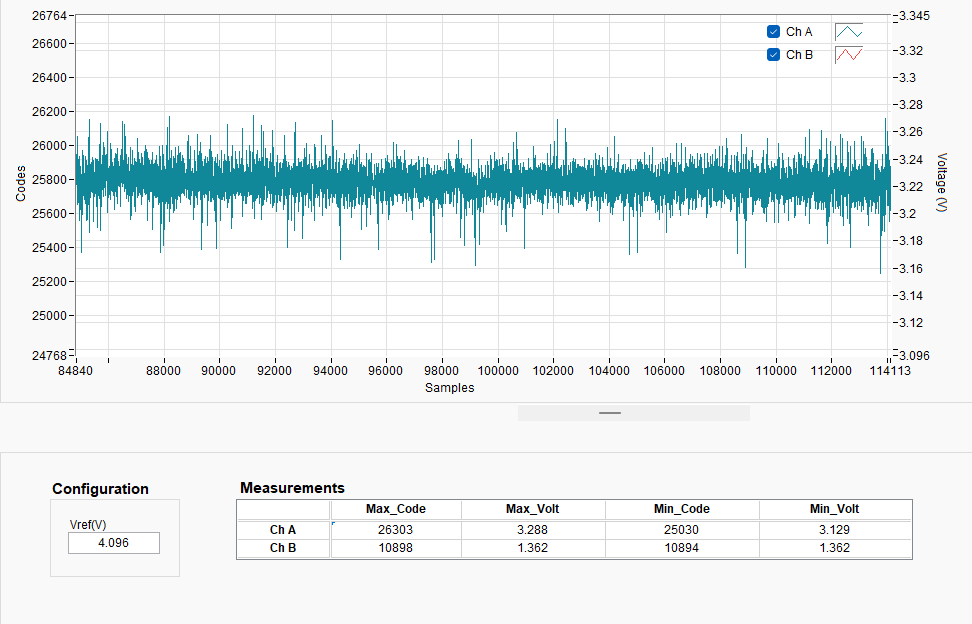

尊敬的专家:
我在一天前收到了评估板,我通过对 JP2 和分流 J2 施加 3.3V (STM32 3V3) 来测试了评估板。 所有其他跳线都处于默认配置中。 我得到的最大读数为 3.1V。
在第二次尝试中、得到的是 3.288V。 我想了解为什么会这样
我还使用 Keithley 2450 SourceMeter 进行了另一组阅读

    你好、Marvin!
    很高兴您能够试用 ADS9224REVM!
    乍一看、我会说  STM32 3V3 电源很吵、这对我来说是有意义的、因为它可能更多是数字电源、或者我可能容易听到 USB 的一些噪音。
    查看完 Keithely 读数后、似乎它的噪声比 STM32 3V3 小得多。
    如何将直流电源连接到 JP2、如何分流 J2?  设置有时也会增加噪声。
    由于您目前正在进行单端直流测量、我还建议您研究:
    • 在 REF/2 输出上增加一位偏移
    • FDA 负电源、请告诉我 JP7 是否开路以及 JP8 是否处于[1:2]位置
    • **这些建议不是太重要,因为你只是上升到 3.3V ,但它值得 尝试。
    Yolanda
    你好、Yolanda、
    我通过闭合跳线帽来分流 J2。 我使用跳线将直流电源与 JP2 上的信号连接在一起、将电路板 (STM32) 接地端连接到 J3 的其他接头。 JP7 闭合、JP8 处于[1:2]位置。
    在 REF/2 输出上添加一位偏移 — 我将尝试该操作,并告诉您
    你好、Marvin、
    我 询问 JP2 和 J2 的原因是因为它们没有特意命名/编号、THS 的 IN+为 J2/JP1、IN-为 J3/JP2。 我相信您会按预期使用它、但我想把它放在那里以防万一。
    在 JP2[1]/J3 上使用直流输入并分流 J2/JP1 非常合理。  我也很好奇您的直流输入是通过接头 JP2[1]还是 J3 实现的。  JP2[1] 应该 运行良好、但由于 SMA 屏蔽、最好使用 J3、并可能有助于减少外部噪声输入。 。
    对于分流、进行 JP1 最简单、但也有一些 SMA 分流器、这不是问题。
    请告诉我添加的失调电压是如何变化的!
    Yolanda
