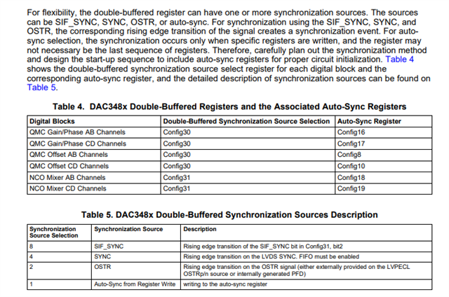

自动同步和 sif SYNC (config30 和 config31) 之间的区别是什么
    请参阅下面的应用手册以了解详细信息
    www.ti.com/.../slaa584.pdf
