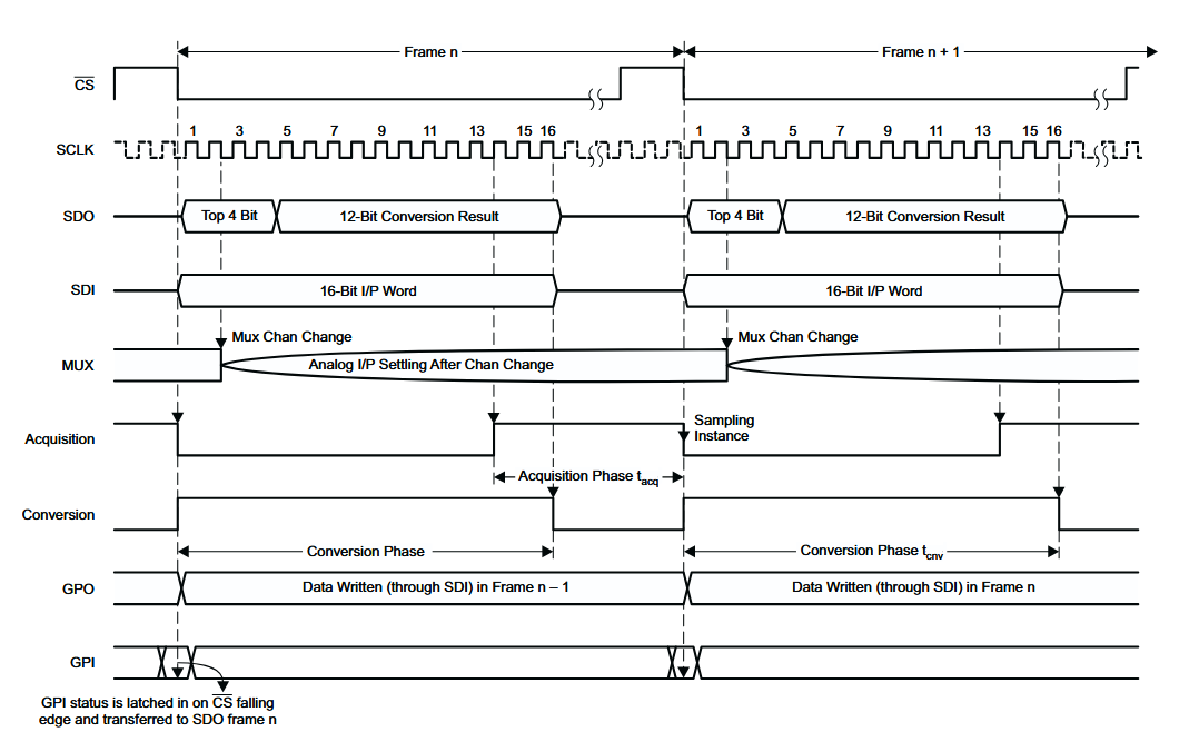

我们正在使用 ADS7953、我们想更详细地了解多路复用器和 ADC 之间驱动电路的数据采集/转换时序和压摆率。
目标是使用侵入放大器对多路复用器和 ADC 之间的信号进行放大、并具有高 CMRR、以裁剪直流测量的一部分。 我们需要了解设置放大器压摆率的低程度。
在数据表的第 50 页上、规定运算放大器的压摆率必须为 (5V+1)/0.6us = 10V/us。
因此、不能假设缓冲器在可用于 MXO 稳定的 600ns 内保持恒定的压摆率。 假设建议将最后 1V 压摆率减少到一半。 因此、为了应对 1V 慢速压摆、SLEW 为 10V/us 或 (5 Vref + 1V)/0.6us “
我推断这是根据上述时序图中多路复用器变化和采集阶段之间的 12cc 计算得出的、结果为以下公式:
Slew Rate =(Vref + 1)/(12*T_SCLK)、其中 T_slck 表示 SPI 时钟的周期
这意味着当 Vref = 2.5V 且 F_SCLK = 8MHz 时、所需的压摆率为 (2.5+1)/(12*0.125)= 2.33V/us。
第一个问题 :这个计算是正确的吗?
“多路复用器缓冲最重要的参数是压摆率。 完成的
在采样开始(采集)之前进行摆动、以在采样(采集)时间内使缓冲器保持在小信号模式下工作“P50 数据表

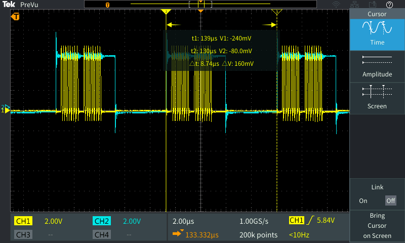

上面的时序图显示采集阶段由 CS 决定、这意味着只要没有新的 SPI 通信、ADC 就会保持在采集阶段。 在本例中、我们进行一些数据处理和计算、这意味着 2 次测量之间有相当长的时间、如下面的示波器所示。
黄色=SPI SCLK、蓝色= CS(捕获时逻辑电平反转)
第二个问题 :如果在 2 次测量之间有一段很长的时间,导致的采集阶段持续几十我们,这是(和为什么)强制要求在采集开始时确定信号?
第三个问题: 如果信号不需要在开始进行长时间采集时稳定、我们如何计算新的压摆率?
