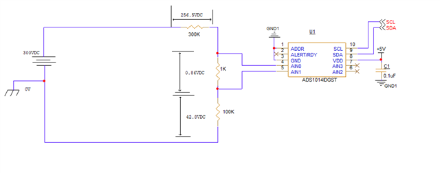

我想使用 ADS1014 来感应 AC/DC 电压。
以下是我的疑问:
i) 希望将 AIN0 和 AIN1 用作 ADS1014 的差分输入、
 需要注意的是、ADS1014 可以处理 AIN0 = 20V 和 AIN1 = 19V 的输入电压、即 1V 差分信号和共模电压接近 20V 时、它能否调整这么大的电压。
ii) 如果我在单端模式下使用 ADS1014、其中一个输入连接到待测量的电压、另一个输入引脚连接到 ADS1014 的 GND、当 GND 偏移为 20V 至 200V 或更高时、是否可以 Hangle。
    您好:
    输入电压在任何时候都不能超过 VDD + 0.3V。 如果输入电压不以与 ADS1015 相同的 GND 为基准、并且存在欠压或过压情况、则这是不可接受的、并且随着时间的推移可能会损坏器件。
    Joel
    尊敬的 Joel:
    我们使用 ADS1014、如下图所示、用于 ADS1015 的+5V 电源来自 MCU 侧的直流/直流转换器、I2C 信号也通过隔离器连接到 MCU。
    ADS1015 将在这种情况下适用于 300VDC 的输入电压除以电阻器、如下图所示
    您好:
    这将取决于 ADC 接地端和 300V 电源接地端之间的电势差。 如前所述、如果它导致超出绝对最大额定值、则不可能发生这种情况、因为内部 PGA 共模输入范围不是那么宽。
    最好实施信号调节前端电路、将输入电平转换到 ADC 输入范围。 对于 ADS1014、建议使用电平转换差分放大器电路。
    此外、还提供其他选项、例如隔离式数据转换器和高共模 ADC。
    Joel
    尊敬的 Joel:
    单端模式下使用 ADC、它将如何工作。
    ADS1014 的 AIN1 引脚将连接到其 GND 引脚。
    100K 电阻将设置为 0(零)欧姆。
    因此、300VDC 输入的接地端将直接连接到 ADS1014 AIN1 引脚、AIN1 连接到 ADS1014 的 GND 引脚。
    该方案是否可行
    您好:
    我不确定我是否完全理解提议的内容。 ADS1014 的 AIN1 将连接到 300VDC 负极端子和 ADS1014 的接地引脚? 在这种情况下、输入接地和 ADC 接地是否共用? 哪个输入正在读取 300VDC 输入?
    Joel
    尊敬的 Joel:
    输入接地和 ADC 接地共用。
    AIN0 读取 300VDC 输入。
    AIN1 连接到 ADS1014 的 GND 引脚。 (ADS1014 的 GND 引脚连接到输入接地)
    您好:
    是的、只要将输入电压分压到 ADC 的输入范围、我们就建议这样做。
    Joel
