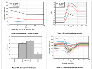

    当从1到4到8到64转换增益时,这些图形是需要注意的大图(只需单击它们使其变得模糊,或查看数据表):
    据我所知,这些都不应影响内部测试信号模式,因为它们与 PGA 电路有着任何关系。 我听说过内部测试信号在增益较高时无法调整到正确值的问题,因为信号需要更小才能获得相同的输出电压。 我明天要做一些挖掘,并澄清这一点。
    但听起来不像您的通信接口或后端代码导致了此问题。 如果您可以与设备通信,则可以假定设备启动正常,即不稳定的导轨不足以使设备进入奇怪的状态。  精确定位内部测试信号模式的测试将是将输入连接到接地,而不是测试信号,并观察输入的偏移电压是否与您看到的测试信号(或与预期增益正确)相配。
