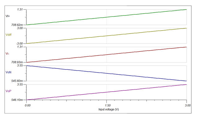

    您好 Mohd,
    只要输入放大器的电源电压高于 ADC 供电电压,在故障情况下,输出就可能会到达或接近供电轨。 对于+/-5V 电源,如果放大器达到5V,则您可以正常工作,因为这是与 ADS8422相同的电源电压。  但是,如果输出到负电源轨或-5V,则这会超过 ADC 的 ABS 最大输入电压,并且 ADC 输入可能会损坏。
    为了给 THS4131输出和输入提供额外的电压摆动,我建议使用+5V 电源和-1V 电源为 THS4131供电。  如果发生故障,输出可以摆动的最小电压约为负极电源电压的1个二极管降,或者为 AVSS 使用-1V 电源时为-0.3V。  该故障电压不会超过 ADS8422的绝对最大输入电压,这将防止损坏的可能性。
    下面是建议的输入放大器配置。  由于输入的范围可以是0V 到3V (负极为0V 到0.3V),我们可以假设中心电压大约为1.5V,并将其与 THS4131负极输入相加。  这将允许输出电压范围从-3V 到+3V 差。  这将利用 ADS8422 (+/-4.096V)全幅输入范围的75%,将 SNR 提高6dB。
    如果您不想包括额外的输入缓冲器和电阻器,则可以使用以下简化电路,但现在 THS4131的输出电压摆幅将从0V 至+3V 差分,这仅是 ADS8422全刻度输入范围的37%。  这可能是正常的,但您需要决定这在您的系统中是否可以接受。

     您好,Keith,
    非常感谢您的回答。 这对我有很大帮助。 到目前为止,我的电源板上已经有-5V 端口,我可以直接使用它。 因此,我认为,我可以继续使用+5V 和-5V 作为 THS4131的电源,而不是使用额外的运算放大器作为输入缓冲器,通过设置电阻器,我可以获得-4V 到4V 的差分输出。 为了保护 ADC 输入,我添加了肖特基二极管型号 BAT42。 我以图表方式说明了这一点,并将其附在这里,供你们参考。 我认为这样,我不需要调节-5V 至-1V,而是省去另一个放大器的使用。 如果这还可以,请提出建议。
    您好 Mohd,
    是的,添加二极管将提供额外的保护。  将二极管直接连接到放大器输出,这将在故障中将最大负电压限制在-0.6V 左右。  12欧姆系列电阻器会将电流限制在更合理的水平。  由于您使用的是+/-5V 电源,最大正极电源摆动不会超过 ADC ABS 最大输入电压,并且您只需要一个从输出到接地的二极管夹,以保护负输出电压波动到5V 电源轨。
    当使用+/-5V 电源操作 THS4131时,输出电压通常可以旋转+/-4V,但最小值将低至+/-3.6V。  当使用 VCM=2.048V 的共模电源操作时,满足该技术指标的最大差动电压为+/-3V。  但是,典型部件的工作电压最高可达+/-4V。  您需要确定设计中的典型操作是否可以接受。  大多数部件都可以工作, 但有些部件无法完全达到+/-4V 输出。
