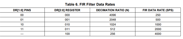

如何确定 输入采样率,小数因子,小数偏移,1-4 级 FIR 滤波器的估计延迟? 我没有找到 ADS1281数据表的详细说明。

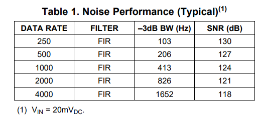

对于输出采样率(或数据速率) 和小数位因子(或比率),您应该选择对捕获带宽所需的性能有意义的采样速率。 十进制因子应用于 DR[2:0]中所选的数据速率或 DR[1:0]引脚。
对于估计延迟(或组延迟),您可以在线性相位或最小相位过滤之间进行选择。 在这里,您正在权衡输出受输入影响的速度与多音信号中的相位误差的速度。
请记住,在附录和表24中可以找到的 FIR 过滤器的系数是固定的,不能更改。 由于您无法在 FIR 筛选器阶段之间推断出输出,因此没有任何更改或从用户角度进行选择。
我在数据表中找不到输入采样率和小数位偏移,因此无法解释这些术语。
