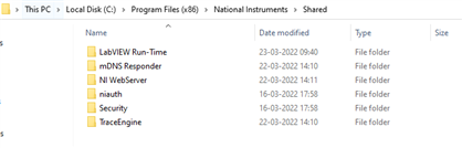

部件号:ADS1292R 我安装了.exe文件,用于ADS1x9xEVM-SW设置。 当我尝试打开应用程序时,遇到以下错误。
我的系统中有所有文件。
为什么显示错误? 请帮助。

您好Vedashree:
对此延误深表歉意。 EVM似乎需要2010 LabView版本(或2010兼容版本)。 在 National Instruments 的支持页面(https://www.ni.com/en-us/support/documentation/compatibility/15/national-instruments-product-compatibility-for-microsoft-windows.html)上,Windows 10支持的LabView的最早版本为2015。 是否可以尝试安装2015 LabView运行时? 通过这种方式,我们可以获得支持的最早的LabView版本,该版本可能与EVM所需的2010版本兼容。
