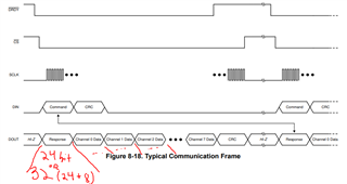

    在数据表的“Item SPI.SPI 1.8 8.5 通信字”中,您可以看到:
    "命令,响应,CRC和寄存器始终包含16位的实际数据。 这些单词始终是最重要的位(MSB)对齐,因此最不重要的位(LSB)是零填充的,以容纳24或32位的单词大小。"
    响应帧的格式如下:
    |回复| Ch0Data | Ch1Data | Ch2Data | Ch3Data | Ch4Data | Ch5Data | Ch6Data | Ch7Data |
    为了更好地理解响应数据帧格式,我进行了以下配置:
    模式= 0x0610 - WLENGTH[1:0]= 10b "32 bits: LSB zero padding"(32位:LSB零填充)
    然后我声明了我的接收缓冲区如下所示:
    UINT8_t adsRawBuffer[34];(响应=2字节+(8通道*4字节))。
    但是在一读之后,我不得不将缓冲区的大小增加到36,并且使用LSB零填充作为指南,我得出了以下结果:
    06FF-0000-FFEC9F00-FFC64700-FFF24500-FFCF5900-0020E700-000DD000-000A7900-FFFAD900</s>6.47万 2.45万590000207900
    响应帧的前16位是否正确?
    帧上接下来的16位"0000"是什么?
    我是否可以假定通道0的值从adsRawBuffer[4]开始,并在adsRawBuffer[7]结束,包括零填充?
    对于模式= 0x0510 - WLENGTH[1:0]= 01B "24位(默认)"
    我声明我的接收缓冲区如下所示:
    UINT8_t adsRawBuffer[28];(响应=4字节+(8通道*3字节))。
    我的读数是:
    05FF-00FF-F0BFFF-C16AFF-F3E1FF-C9.54万-277F00-0E7900-0B57FF-F93D77</s>7900
    现在考虑16位"00FF"的未知值作为帧的一部分。
    我可以假定通道0的值从adsRawBuffer[4]开始,到adsRawBuffer[6]结束吗?
    通道0的内容是否由adsRawBuffer[4]= MSB,adsRawBuffer[5]= Middle和adsRawBuffer[6] LSB组织?
    我还可以假定通道1的值从adsRawBuffer[7]开始,到adsRawBuffer[9]结束吗?
    您好Rafael:
    我很难遵循逻辑,但我假设您最感兴趣的是SPI帧格式,因为您已更改为不同的格式(32位零填充和24位),您获得了一个您没想到的值。
    通常,每个"单词"都是24或32位,图片显示有9个单词(或CRC有10个单词)。  这9个词代表:
    Frame = | Response | Ch0Data | Ch1Data | Ch2Data | Ch3Data | Ch4Data | Ch5Data | Ch6Data | Ch7Data |
    因此,mode = 0x0610,或选择的帧长度为32,应为帧= 4字节响应+(8通道* 4字节)
    对于其他模式设置,32位将变为24位(或3字节)。  收集完该帧后, 您将对该帧进行后期处理,方法是在每个通道数据之后切断最后一个字节(剩余3个字节),并切断响应的最后2个字节。
    总之,您似乎没有格式化或考虑足够的位来获取整个框架。 我会重新计算您的缓冲区大小,然后重试。
