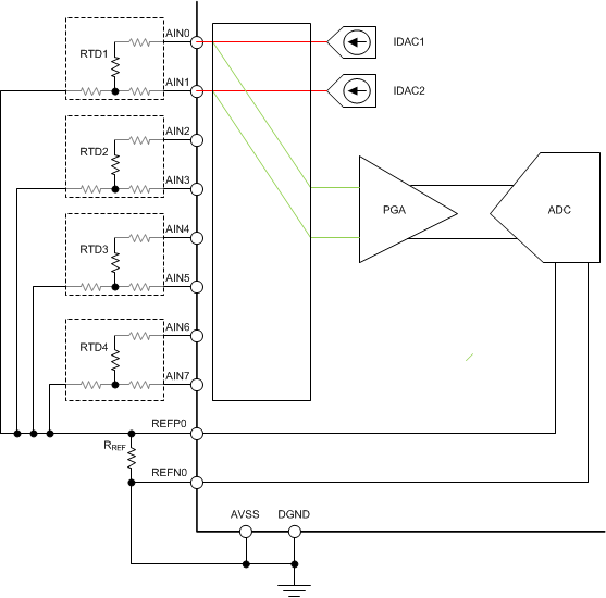

是否可以将三根3线TPM100连接到一个ADS1248?
此类应用程序是否有任何连接方案
    Noam,
    我不确定TPM100是什么,但您指的是PT100 RTD? 如果是这样,您可以测量其中多达四个设备。 但是,也有一些限制。 我将解释如何设置,有哪些限制以及您还有哪些其他选项。
    使用ADS1248,您最多可以测量四个3线RTD。 以下是您将使用的设置:
    查看图表,您可以在虚线框中看到每个RTD元素。 所示的三个额外电阻器代表导线电阻(灰色阴影)。 在测量每个RTD时,您将使用IDAC将电流分别输出到每个RTD中。 假设IDAC电流和导线电阻匹配,则与IDAC电流作出反应的导线电阻会取消。 RTD可看到来自IDAC1的电流。 参考电压为RREF*(IIDAC1+IIDAC2)。 这将成为比率计测量,其中ADC输出代码将与RTD/(2*RREF)成比例

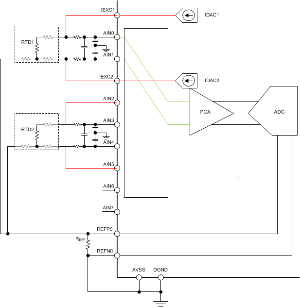

    但是,许多人不会使用此拓扑,因为噪音可能是一个问题,而输入过滤可能会有所帮助。 使用输入滤波,只能测量两个3线RTD。 下图显示了此拓扑如何组合在一起。
    借助此拓扑,我们通过外部引脚将IDAC电流绕过滤波器注入RTD。 在上一个示例中,我们将连接到输入引脚的IDAC的电流注入RTD。 使用外部滤波器时,滤波器电阻极不可能匹配到足以直接抵消导线电阻的程度。

    在这些共享R-ref多通道配置中,引入了一个错误源,但高侧R-ref拓扑中不存在该错误源。 当R-ref位于低回路端时,它可以看到IDAC1和IDAC2的总和,而在高侧拓扑中,通过R-ref的电流始终与RTD电流相同,因此可以消除电流源中的任何漂移和精度误差。 低端方法需要非常精确地匹配电流源;数据表显示匹配容差接近100uA或更低的1 % ,对于大于约8位精度的测量,不可接受。 您能否建议一种校准方法来测量和计算电流不匹配,然后将哪种方法应用于RTD测量? 在我看来,在关闭IDAC2的情况下,可能会通过第二次测量。
    Rick,
    您可以执行两种不同的操作,但正如您所提到的,这两种操作都需要两种测量。
    在第一种方法中,您可以正常进行测量,将IDAC1注射到第一个RTD导联,将IDAC2注射到第二个RTD导联。 这将为您提供一个测量值。 然后,您将交换IDAC,将IDAC1注射到第二个RTD导联,将IDAC2注射到第一个RTD导联。
    您应该能够解决此问题,但两个测量值的平均值将取消IDAC1/IDAC2不匹配。
    使用第二种方法时,您将使用单一IDAC,但使用相同的基本设置。 您需要将IDAC1注入第一个RTD导线,使用RTD和参考电阻驱动导线电阻,然后进行测量。 然后将IDAC1注入第二个RTD导线,以驱动导线电阻和参考电阻。 请注意,这代表导联电阻测量值的负值,因此您可以将第一个测量值添加到第二个测量值以取消它们。
    我还想指出,由于您只使用一个IDAC,您的参考将显示为上一种方法的一半大。 这可能需要更改参考电阻,IDAC电流或PGA增益。
    吴若瑟
    我喜欢IDAC交换方法,但我完全忽略了这种方法。 (优雅)保持每次测量的电气条件完全相同。 那么,是否可以假定这种不匹配完全是由内部电流源本身引起的,而不是由Mux IO通道之间的泄漏变化引起的?
    Rick,
    是的,不匹配主要是内部电流源本身。 通过切块,我知道您一定可以减少与IDAC不匹配相关的错误数量。
    我对单个多路复用器通道的泄漏没有任何特定的知识。 但是,正常泄漏量很小,而且由于各个通道的构造方式相同,我认为任何残留的错配都将会小得多。
    吴若瑟
    我们是否可以假定INS (+/-2nA,+/-1nA,PGA启用)的绝对和差分输入电流规格不仅代表IO PAD结构,而且代表它们馈送的mux通道的最大偏移贡献? 我从该规范中了解到,一对端口可能产生高达4nA的差异。 在10uA激励下,0.04 % ,所以是的,比IDAC不匹配小得多,但限于大约11位精度。 在100uA时,此设置跳至14位,假设IDAC切碎器将错误匹配的结果取消超过1000:1。 我对这些数字是否正确或缺少一些东西?
