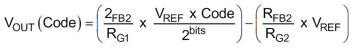

DAC8811数据表第16页的方程式(5)中是否有拼写错误?  '='符号右侧第一个术语的分子是 2FB2 / RG1。  应该读作2RFB2/RG1还是可能只是RFB2/RG1

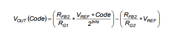

    正确,方程式有一个拼写错误:"2"应为"R"。  有关4象限乘法DAC设计的详细信息,请参阅以下URL:
    www.ti.com/.../tidu031.pdf
    下面是方程式的内容:
