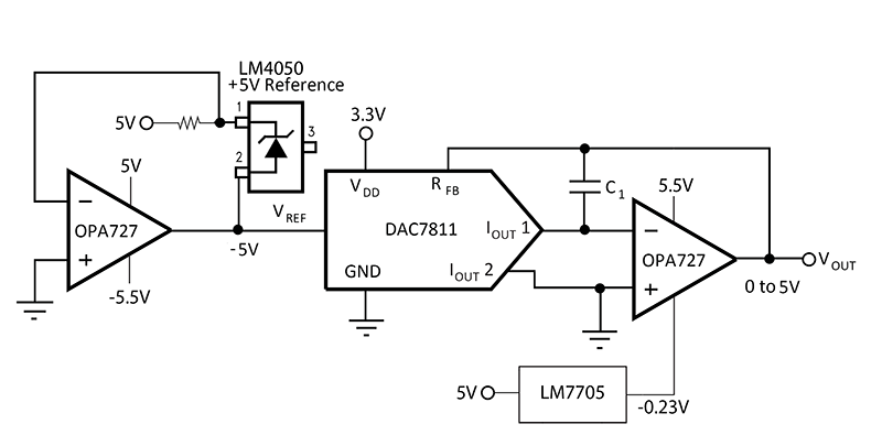

我需要DAC7811的0至5V输出。  我找到了一个我认为可行的解决方案,但如果有人能让我查看我的示意图,我将不胜感激。  我以数据表中的图29为基础。  我使用了LM4050 5V参考,因为我已经在现有产品中使用了它。  如果不理想,我可以使用其他东西。  我之所以将LM7705作为输出运算放大器的负极电源,只是因为它让我感觉更好,如果电路发生故障,输出永远不会非常负极。  也许我最好使用-5.5V电源,并将肖特基二极管钳子置于输出上接地,以防止其负极过大。  DAC7811的VDD为3.3V,因为这是FPGA的接口电压。
以下是示意图:
如有任何建议,我们将不胜感激。
格雷格
    Howdy Greg,
    感谢您发布到e2e。  我看不到电路存在任何问题,我注意到您使用分流器调节负参考电源。  需要注意的是LM4050设备的最大工作电流为15mA。 因此5V/R应小于此值。  我理解您对负轨输出饱和的担忧,但我只在其中一个运算放大器输入断开或保持浮动时才看到这一点。  如果连接牢固,我看不出有任何理由不为运算放大器提供负极导轨(如果有)。  此外,如果运算放大器是真正的轨对轨,您只需将负轨连接到GND,就可以产生单极输出。

    Matt,您好!
    非常感谢您的关注。 很高兴您没有发现任何问题。 最初,多路DAC会让人感到困惑,但我认为我现在已经很了解它们,它们非常酷。 绝对比具有缓冲电压输出的DAC更有效。 我的日程安排很紧,没有时间去试验它,所以我不能承受在设计中犯重大错误。 再次感谢您的关注。 我可以处理一些切口和跳线,但不能完全重新设计。 如果数据表解释了直接使用该方法产生较大输出波动时的限制,我的论坛帖子本可以避免。 有人解释说,由于电阻器容差,输出上不使用反相放大器,这是有意义的。 0到2.5V的电路没有解释任何限制,所以我只是小心了,以防有一些我没有考虑的细微限制。 感谢您指出LM4050的电流限制,以及提高我对电路故障的信心,这些故障会导致输出摆至负极轨。 既然我的系统已经有负电,我认为这是最好的解决办法。

    Matt,您好!
    我再次关注此问题,想知道在使用LM4050这样的并联参考时,是否需要使用驱动DAC7811参考电压的运算放大器? DAC7811的最小输入阻抗为8k,这意味着负载电流在最坏情况下仅为-5/8000=-mA 0.625。 这在LM4050的最大15 mA规格范围内。 我遵循了DAC7811数据表中建议的电路,这就是为什么我像我一样绘制原理图的原因。 但是现在我想知道数据表的作者是否使用了运算放大器,因为分流参考是次要的? 或者,他们可能没有考虑使用分流参考,它可以从负电源产生负输出。 我认为它简化了使用并联参考的电路并降低了电路成本。

    让我以另一种方式提出这个问题。 在DAC7811的数据表中,有一个使用单个+5.5V电源创建0至2.5V输出的示例电路。 参考值是REF5050,由OP376运算放大器缓冲。 由于REF5050能够输出+/- 10 mA,并且负载低于1 mA,为什么需要缓冲基准? 是因为浮华的能量吗? 如果是,为什么旁路电容不能提供短时脉冲电流? REF5050是否需要一个1.5 欧姆ESR (相当高)的电容? 我查看了LM4050和REF5050的噪声规格,其中一个指定为从0.1 Hz到10 Hz,另一个指定为从10 Hz到10 kHz。 我不确定如何比较这两个。 LM4050的噪声是否比REF5050高? LM4050可以严重旁路,这意味着当DAC发生故障时输出应正常。 旁路电容器能否比运算放大器更快地供电?
    您好,Greg,
    很抱歉回复太晚。 缓冲器用于参考源的输出以进行负载调节,而不是用于噪声或浮华。 由于DAC7811在参考输入处没有缓冲器,因此它将从参考源中获取与代码相关的电流。 如果我们没有缓冲器,实际参考电压将根据输出电流发生变化,输出电流在参考源的数据表中以图形或比率的形式指定。 LM4050和REF5050都是如此,但值将会不同。 使用缓冲器时,参考始终会看到高阻抗负载,因此由于代码更改,漂移最小。

    您好,Uttam:
    DAC7811是具有R-2R梯形的乘法DAC。 这种结构是否呈现了R欧姆的恒定阻抗? 在这种情况下,Vref所需的电流与代码无关。
    此致,
    格雷格
    您好,Greg,
    你是对的。 这是我在最后一个职位上犯的错误。 您会从参考中看到恒定阻抗。 因此,缓冲区不用于与代码相关的电流。 考虑到静态情况,参考和DAC之间的迹线上可能会由于参考源的电流而出现压降。 一种方法是将参考放在非常接近DAC的位置,另一种方法是在Kelvin连接中使用带有反馈环路的缓冲区,以便消除由于此中断而产生的错误。 由于切换造成的瞬态条件,仍可能存在错误。 缓冲区也会处理此问题。 但是,正如您正确指出的那样,将电容器放置在非常靠近参考引脚的位置可以解决这一问题。
    因此,理想情况下,您可以在没有参考缓冲区的情况下进行管理。 但是,如果您需要更好的性能,则应使用它。 一方面,缓冲区将DAC负载与基准隔离。 另一方面,它也会带来自身的漂移和噪音。 因此,您需要进行权衡。
    此致,
    Uttam
    谢谢Uttam。 假设并联参考位置非常靠近DAC的Vref引脚。 这样就消除了压降作为错误来源的问题。 为什么缓冲区能提供更好的性能? 我在数据表的图10中查看了浮华噪音,我估计频率在3到10 MHz左右。 旁路电容器在该频率下的阻抗非常低。 在以该速率输送电荷时,缓冲器是否能与旁路电容器保持同步? 我估计转换速率约为3至4 V/us。 OPA376的G =1转换速率为2 V/us,因此无法跟上浮华的速度。 但在这种情况下,这可能是一件好事,因为它会稍微过滤掉它。
