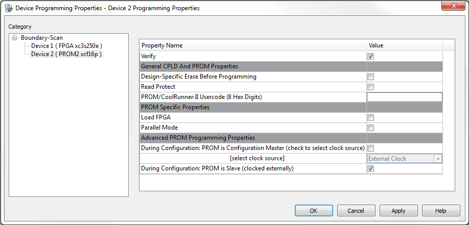

    8. 右键单击xcf16p设备,然后选择“程序”,并确认在下图中所做的选择。 完成后,单击OK (确定),设备将需要大约93秒的时间进行编程。

    我可以将MCS文件编程到PROM中,但在关闭/打开电源后,D3 LED快速闪烁,D4 (完成) LED一直不亮。
    在说明的步骤8中,它提到"选择程序并确认在下图中所做的选择"。 我认为这是缺失的环节。 您是否有此图或PROM "编程属性"的设置列表(例如,从我的PC连接)? 我想我只是选择了不正确的编程标准,不允许FPGA编程。

    测试文档中有一个屏幕截图,在复制和粘贴到发布中时未能通过。  我是随附文档本身。   此外,我们还拥有一个批处理文件,我们将运行该文件来处理Xilinx JTAG编程POD命令。  该批处理文件本身只有一行,用于运行Xilinx Impact编程代码,其指令列在名为xlnx_prog.cmd的文件中。   该批处理文件具有  :"impact -batch xlnx_prog.cmd pause"   附加的cmd文件。
    也许您可以在本文档中找到所需的内容。  自从我运行类似工具来编程不同的EVM以来,已经有几年了, 但当时,Xilinx编程工具已经发生了足够的变化,我不得不考虑Xilinx安装工具的不同路径名等。  这就是为什么我说您可能需要根据需要调整信息的原因。
