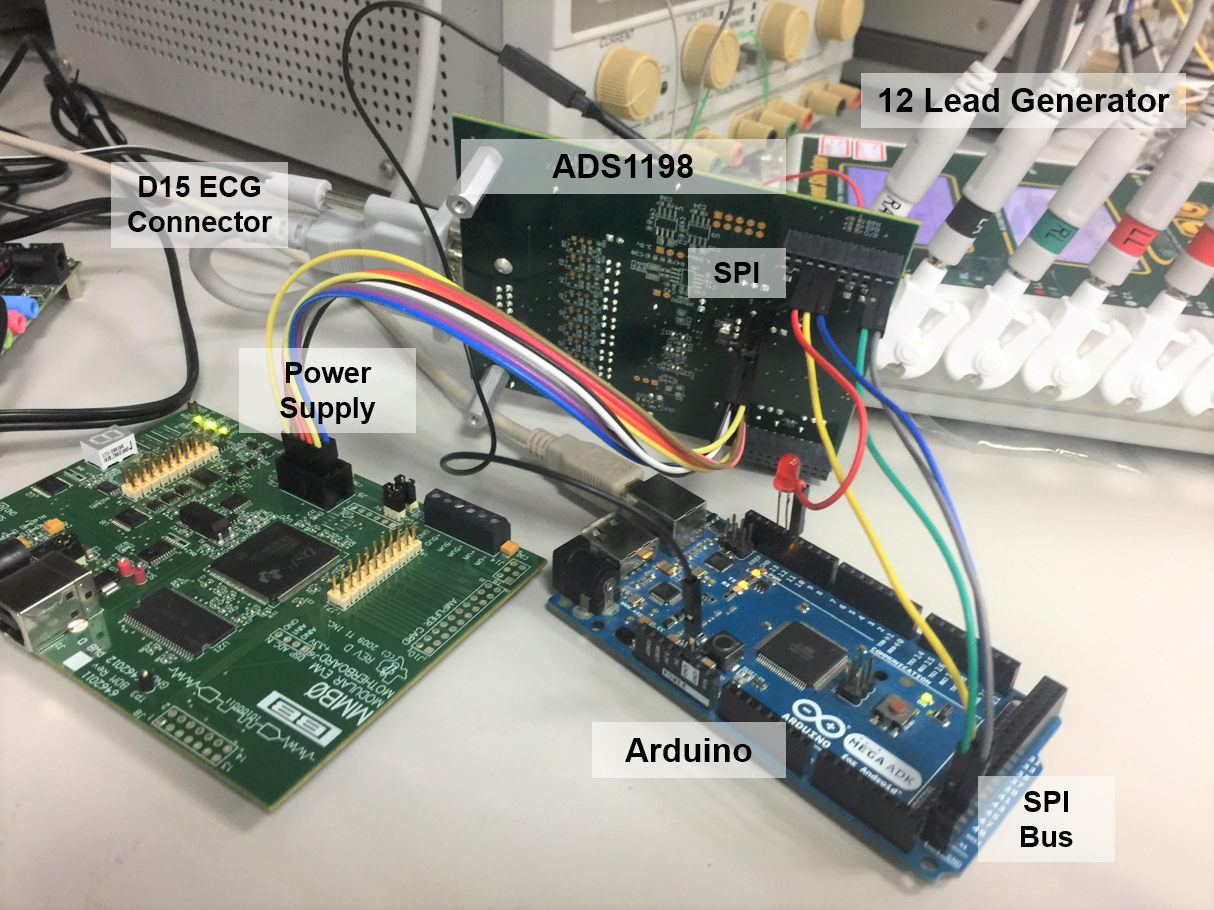

您好:
我正在研究一个与ECG相关的项目,将TI ADS1198与Arduino配合使用。  我成功地通过SPI总线写入/读取寄存器(例如获取ads1198的ID寄存器值182并将每个输入通道设置 为正常电极)。

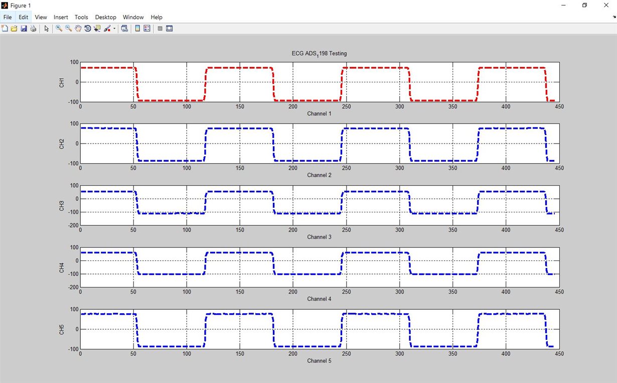

 我想通过串行comport向MATLAB显示频道,但我得到了类似于下图的奇怪波形。
 我只是首先显示5个通道,通道1,4,5是奇数的(但我确实在正常电极模式下设置了这个通道 ),通道2,3似乎是正确的吗?
 但不确定。 所以我很困惑为什么通道2,3似乎可以正常获取数据,但其他通道却不能。
下面是我写入ads1198寄存器的设置,
1.问: 此设置是否错误?

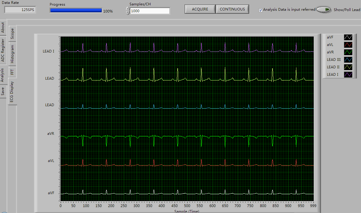

由于我不太确定0x0D到0x19的函数,只需按照我在TI软件ADS1198演示套件中看到的寄存器映射表,它就可以看到所有通道波均正确。

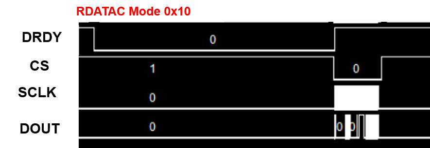

我将ads1198置于RDATAC模式(0x10),并使用Agilent逻辑分析器检查其波形,似乎是正确的
我确信我会将每个通道16位数据(2的补码二进制)转换为十进制值并在MATLAB中绘制。

2.Q:当DRDY引脚变低时,其时间是长还是短? cuz在逻辑分析器中,有时我看到DRDY引脚在较低的时间更长,但有时更短 (可能是个问题? 只是猜测)

    因为我只需遵循TI软件的寄存器映射,就可以通过ECG模拟器获得正确的值。
    顺便说一句,我用我的MATLAB公式仔细检查了2的声道测试硅干( 方波)补码,我认为它工作正常。 (只需让问题更加清晰)
