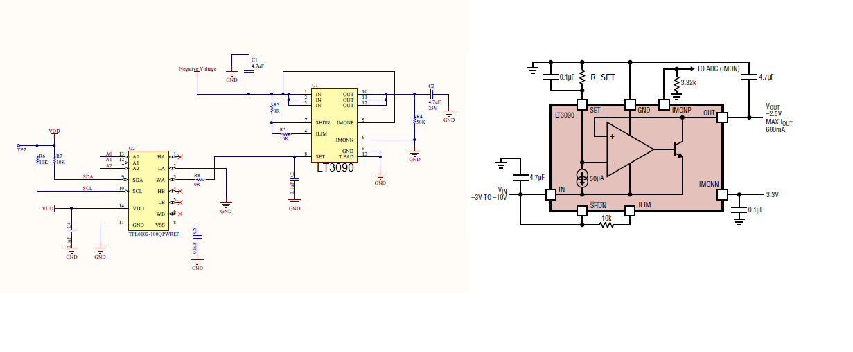

我想将TPL0102-100 (数字电位计)与LDO稳压器配合使用 ,方框图如下图所示。 LDO稳压器输入电压为负值。
有两种情况;
1) 数字电位计在未连接至LDO稳压器的情况下工作正常(独立)。
2)当数字电位计的刮水器针脚连接至LDO的设置针脚时,工作不正常。
例如,当TPL0102调整为100k Ω 时,LDO输出电压必须为-5V。 但是,此输出显示-0.5V,类似于电阻值100ohms。 当它们一起工作(LDO稳压器和数字电位计)时,LDO的输出电压始终指示相同的电压电平(-0.5V)。
我想像使用可调节电阻器一样使用TPL0102,但当我将LDO稳压器偏置为负电压时,数字电位计无法正常工作。
如果您向我分享如何解决问题的信息,我非常感谢。

    我已重新连接。

    它看起来像VSS引脚通过C5 (0.1uF电容器)与GND进行交流耦合。 TPL0102-100引脚功能表指示VSS应在双电源操作中连接至负极电源,或在单电源操作中连接至GND。 插针不应保持交流耦合,如图所示。
    TPL0102-100绝对最大额定值表还指出VH,VL和VW的绝对最大额定值范围为VSS-0.3V至Vdd +0.3V。 由于VSS基本上浮动在DC域中,因此在这里违反了此参数,而且我们预计在TPL0102-100的Wa处会看到-5.0V。
    否则,通过旋钮的+/-50uA电流应正常。

    我的问题已解决。 实际上,我们需要偏置 TPL0102-100的负电压。

    双电源操作在数据表中调整±2.25 V至±2.75 V。 但我的布局设计已经完成,因此我可以使用±μ V 3.3 电源电压。 我试过一个±3.3V双电源的测试卡,它工作正常。
    如果我使用±3.3V双电源,此电源电压是否会损坏我的数字电位计?

    如您所述,对于双电源操作,建议的工作条件为±2.25 V至±2.75 V。 因此,我们建议使用范围内的器件来实现数据表中指定的性能。 但是,如果您不能将电源电平偏离±3.3 V,它仍在VDD-VSS =7V的绝对最大限制内。 但是,现在的故障余量仅为0.4V;除非您将电源设计为真正精确,不会因温度和漂移而出现任何范围的漂移,否则电源的容差非常小。
    如果可能,尝试查看电源中的任何组件更改是否会改变电源电压,并使电路以足够的余量工作。
