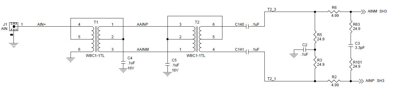

我有两个问题:
1.输入阻抗匹配
我想将右侧输入阻抗设置为ADS54J66。 首先,电路将具有差分IF带通滤波器+ Samtec的夹层连接器QFS-026-ADS-SL-D-A + 06.25 54J66。 这里我们有不同的设备阻抗。 如果BPF输出阻抗为150欧姆,Samtec的连接器可能具有~100欧姆。 另外,我发现ADS54J66EVM使用1:1平衡变压器来提供50欧姆差动器,以便为ADC供电。 那么,我们是否必须有50欧姆差动器来为ADC供电,或者它是否可以承受其它阻抗,例如100欧姆或150欧姆差动?
在数据表部分7.3 .1 中,它表示:“由于模拟缓冲区, Ω 引脚在非常宽的频率范围内向外部驱动源提供高阻抗输入,这使得外部模拟滤波器设计具有极大的灵活性,并且为射频应用提供了出色的50 μ m匹配。"
这是否意味着ADC可以处理各种输入阻抗,而不一定是50欧姆?
2,全规模
我测量了EVM,发现可以应用+12dBm,而不是+9.5dBm (50ohm时为1.9Vpp)。 这种差异是否源于 平衡变压器和5欧姆电阻器造成的损失? 还是其他?

    Youngho,
    驱动源阻抗应由允许的插入损耗确定。
    源阻抗对器件性能的影响最小(因为有缓冲输入)。
    第二个问题的答案是肯定的。 要验证这一点,您可以使用差分示波器探头测量设备输入处的模拟输入。

    您好,Jim:
    还有一个相关的问题。
    如上所述,我计划直接 从接头获得IF差分信号。 我相信连接器将具有100欧姆差分阻抗。 如果我将R5,R3,R63和R101更改为~50ohm以匹配100ohm差分,这样做是否可以在不降低或损失全尺度功率的情况下为ADC供电? 或者,ADC希望看到50欧姆差分的全尺度电阻,因此需要阻抗固化吗? 如果此更改正常,如果需要的不是3.3pF,您还可以推荐C3值吗?
    Youngho,
    我们将输入迹线路由至T1的电阻为50欧姆,将T2的输出路由至100欧姆差分。 这是我们建议的做法。 在您提到的电阻器上添加50欧姆将导致阻抗不匹配,并会削弱输入。 选择R63,C3和R101的值可创建非常高的频率LPF。 如果客户计划使用高IF,则不应安装部件。
