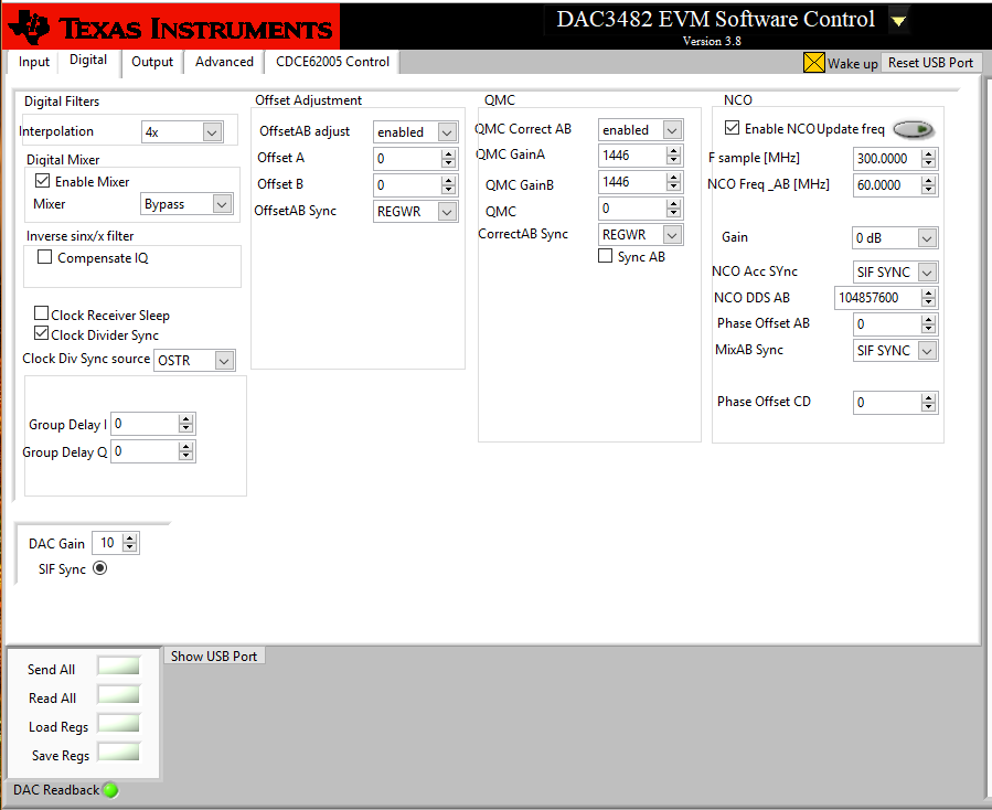

1."NCO freq_ab"的作用是什么,因为我们没有看到通过更改输出FFT波形而发生任何变化?
2. NCO DDS AB的作用/作用是什么?
3. 单击"启用NCO更新频率"右侧的按钮"NCO DDS AB"会相应更改,该按钮的用途是什么?
    嗨,Mayank,
    NCO freq_ab值是数字控制振荡器从通道A和B移出基带信号的频率。为了实现此功能,您需要启用"数字混音器"和"NCO频率更新"框,我已经看到您已经执行了此操作。 确保输入DAC的采样频率,其中显示F_SAMPLE。 一旦所有值都正确,"启用NCO更新频率"右侧的按钮将实际更新NCO,使其执行您对其设置所做的更改。 每次更改任何NCO设置时,都必须单击此按钮才能看到效果发生。 单击NCO更新后,切换SIF同步按钮,您将看到所需的输出频率。 NCO DDS AB只是代表您输入的当前NCO频率的寄存器值。 当您键入Fill Out the NCO_FreqAB (填写NCO_FreqAB)框时,此信息应自动更新,这样您不必担心触摸NCO DDS AB框。
