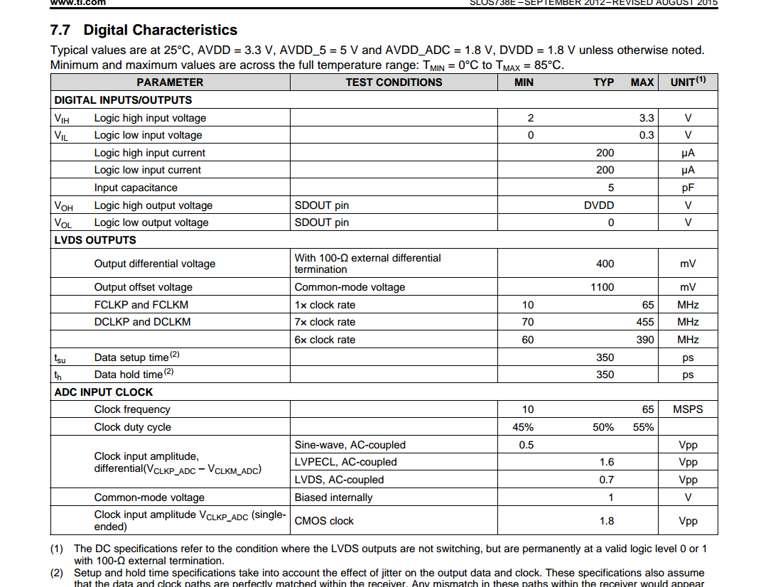

您好,
我正在设计包含FPGA和AFE5809EVM板的电路,可以使用AFE5809EVM上的LVDS连接器(P10)直接将其连接。
我的问题:
1.在我们的主板上,我是否必须包括100欧姆终端电阻器? 如果是,是否仅适用于DCLKP和DCLKM?
谢谢你。
