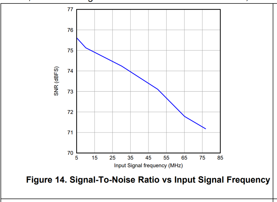

如果输入模拟频率为160MHz 至180MHz 且 ADC 时钟为74mhz、我希望 ADS5294的 SNR 会怎样。

    根据您的规格、您的信号位于第三奈奎斯特频带。
    与第一奈奎斯特频带相比、由于内部 ADC 级的带宽不匹配、您会看到 SNR 下降。
    我没有74 MSPS 的数据、但在数据表中、我们共享了80 MSPS 采样率下输入频率下的 SNR 数据。 我认为棒球场编号应该保持在接近这一点的位置。
    从数据表中的图14可以推断160MHz 至180MHz 的预期 SNR、分别约为66.2dBFS 至64.9dBFS。
