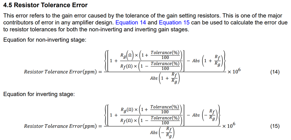

我在 SLAAE47上找到的公式14和15可能不正确、就像电阻器的容差为0一样、并且输入到这两个公式、但输出不是0、您是否会帮助再次检查它。
谢谢。
Zhe
    感谢您的指出。 它发生了一个排印错误。 在第一个术语中、 对于反相和非反相级、它应该是(1+ RF/Rg)。
    我将尽快纠正同样的问题。
    AK
