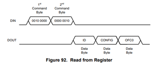

    您好、Kim、
    对于 SPI 模式、FORMAT 和 FSMODE 引脚都应设置为0。
    此外、查看您的代码、您会发现 SPI 设置为8b 宽。  写入或读取寄存器时、读取/写入单个寄存器时、SPI 帧长度为24b。  帧长度由/CS 引脚定义、并且必须在整个帧内保持低电平。  我猜、在读取/写入命令期间、/CS 会在字节之间变为高电平、在这种情况下、ADS127L01将不会将其识别为有效命令。
    请使用示波器或逻辑分析仪并记录 SCLK、MOSI、MISO、CS 引脚以验证操作是否正常、尤其是对于/CS 引脚。  如果您 可以分享这些结果、我将验证它们是否正确。
    下面是一个读取3个寄存器的示例、结果是帧大小为40b。  在整个帧期间、/CS 应该为低电平。
