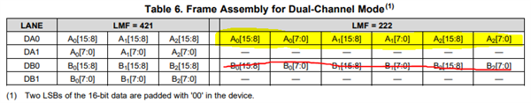

我正在 ILA 序列传输中读取 M 配置位输出1、根据表9、这意味着有2个转换器正在运行。 如何设置 M=1转换器? 我假设这是通过更改通道 A/B 是否断电来设置的。 我已将通道 B 断电、因此我假设 ADC 会在 ILA 中正确指示只有一个转换器。
我所需的 LMFS 设置为1121。 我看到所有其他配置参数都在 ILA 中正确传输(L 除外、因为 M=1而不是0、它被配置为2个通道)。 我在下面附上了我的设置文件。
e2e.ti.com/.../ADS42JB49_5F00_EVM_5F00_ST_5F00_0810.cfg
尽管1121不是数据表中列出的配置、但基于以下讨论、它是有效的: e2e.ti.com/.../4073194

    我让它在奇怪的情况下工作。 最初、我对设计进行了黑客攻击、 因此一个数据通道被馈送到 FPGA 上的两个通道、这仅在通道0上导致链路参数不匹配错误、而在 Lane1上则不会导致链路参数不匹配错误。 然后、我将 DB0从 ADC 连接到 FPGA、并正确实施了双通道 FPGA 设计(通道 A0至 FPGA 通道0、通道 B0至 FPGA 通道1)。 在该配置下、我在两条线路上都遇到了链路不匹配错误。 我将通道 B0连接到 FPGA 上的通道0、将 FPGA 上的通道 A0连接到通道1、这解决了我的问题。
    查看在第二个多帧中发送的链路参数、匹配正好不同、但通道 B 的校验和比通道 A 少一个。我不知道它们为什么不同、因为所有其他参数都完全相同。 除了要为校验和求和的第二个多帧之外、还有什么其他东西吗? 此外、通道 B 比通道 A 慢8位(N'/2)、但我的 FPGA 会将所有参数保存到缓冲器中、直到所有通道都看到/R/字符、因此这不会影响任何内容。

    • 假设在 ADC 之间交换通道时、设计开始工作是通道映射不匹配的指示。 他们是否有可能与我们分享原理图?
    • JESD 校验和包括通道编号、这意味着不同通道将具有不同的校验和。
    • 此外、还可以为 LMFS 配置2221的 FPGA、并仅禁用与断电 ADC 通道对应的第二个通道。
