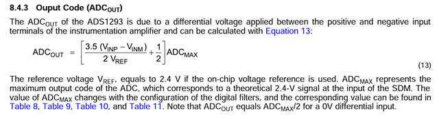

如何将 通过 SPI 读取的输出代码转换回电压? 有没有任何公式可以用于此目的?
    您可以参阅数据表 8.4.3输出代码(ADCOUT)。
    或者、在 EVM GUI 中的测量选项卡下的显示、查看是否可以切换显示单元。

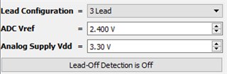

    在使用默认2.4V Vred 时、假设 ADC (max)的值为0xF30000、用于以下配置:
    假设从 SPI 引脚读取的输出值为 16777215、
    现在、16777215 =(3.5 (Vinp -Vinm)/2*2.4 + 1/2)=  0xF30000 (十进制15925248)
    Vinp - Vinm 是电极拾取的差分电压? 我的理解是否正确?

    您几乎就在那里。 但是、我是否可以问您为什么选择"16777215"? 请注意、如果您已经通过 R1=2、R2=4 R3=12配置 ECG 通道、这就已经决定了您突出显示的 ADC_MAX、即 十进 制的0xF30000 = 15925248、因此您的 ADC_OUT 不应超过十进制的该值0xF30000 = 15925248。
    但是、您选择 的值为16777215 - 15925248 = 851967、根据配置、该值已经超过了 ADC_MAX。
    此外、在公式/计算中、您未在 括号外找到一个乘法因子、即 ADC_MAX (由 R1、R2、R3设置确定)。
    您可以参阅数据表 8.3.1灵活路由开关 、表1。 通道1开关配置和8.3.3测试模式使用 Flex_CHX_CN 寄存 器中的 TST 位将 CVREF (VREF)或 VDD、VREFP 或 VREFN 连接到一个或任何输入通道、以计算和验证转换公式。
