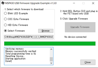

请使用下面随附的固件。
如果未检测到设备、请尝试以下步骤。
e2e.ti.com/.../5756.dac12xSxxx_5F00_fw_2D00_v0.87.txt
1.断开 EVM 与 LaunchPad 的连接
2.将 LP 插入 USB -无需按任何按钮。
3.按住 RST 按钮
4.按住 RST 按钮的同时、按住 BSL 按钮
5.等待1秒钟,然后松开 RST 按钮
6.等待1秒钟,然后松开 BSL 按钮
7.启动固件实用程序。

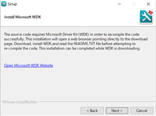

我尝试安装 MSP430_USB_Firmware_Upgrade_Example-1.3.1.2-Setup.exe、然后导致此警告。

你好 AK
我的 PC 是 win10、并尝试使用 admin 进行安装。
我应该安装它吗?
下载 Windows 驱动程序套件(WDK)- Windows 驱动程序| Microsoft 文档
目前、我跳过此操作并在安装过程中显示警告。
因此、直接在安装文件夹中单击"BSL_USB_GUI.exe"。
然后我使用 “DAC128S085EVM_Firmware-v0.87.txt”完成了固件更新。

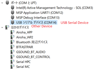

但是,我在 设备管理器上找不到“MSP43-USB 示例”。
TTD
尊敬的 Ak:
我看不到 TI_ADC_DAC_EVM 和 MSP43-USB 示例。
起初、发生了该错误。 然后在页面之前单击"打开 Microsoft WDK 网站"、此错误未出现。
此 WDK 安装包含3个步骤(3个安装文件)、非常复杂。
您是否有简单的安装程序?

AK
在启动 DAC12xSxxx 软件之前、请将 DAC128S085EVM 板连接到的 USB 端口
您的 PC。 转至“设备管理器”并找到“MSP43-USB 示例”。 右键单击并选择 Update Driver (更新驱动程序)
软件。
在下一个屏幕上,选择“Browse my computer for driver software”(浏览我的计算机以获取驱动程序软件)选项并转至目录
并选择“TI_ADC_DAC_EVMs_Driver.inf””文件
即使安装了驱动程序、也应按照 EVM 用户指南中的步骤操作并更新.inf 文件。
