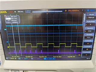

我们正在尝试以连续模式运行 DDC114。 芯片复位后、我们开始 CONT 模式、如图所示。  从上到下:数据有效、复位、conv、dclk。  在复位变为高电平大约200-300ms 后、我们将保持 CONT 模式、并且不再为每个转换获取数据雪崩。 如果我们快速下电上电、我们根本看不到连续模式。 就好像有东西正在充电并导致 DDC114运行异常一样。  如果我们关闭电源并等待一秒后再打开电源、我们将再次在连续模式下获得一小段正常运行时间。
上图中的最后一个 conv 转换缺少数据雪崩、此后、我们继续缺少数据雪崩、不再处于连续模式。
    在第三幅图像中、当 CONV 脉冲(通道1 -黄色波形)为高电平时、有2个 DVALID 脉冲。 只有在器件处于非连续模式时才会发生这种情况。
    我想知道器件是否在连续和非连续模式之间切换。
    您能否使用均匀(50%占空比) CONV 脉冲进行检查(例如 Tint = 500us)?
    在使 DDC 退出复位后、该捕获大约为300ms。  看起来仍然会更改为非连续模式、即使具有未更改的均匀转换、50%占空比、500us 也是如此。
    我想知道这是否是一个示波器捕获问题。 我看到您是从 CH4 (复位信号)触发的。
    您能否在 CONV 边沿触发并仅检查 CONV 和 DVALID 波形?
    如果可能、还应增加采集存储器深度。
    如果问题与范围捕获无关、请告知我们。
    我们在 CONV 边沿上触发、并且波形没有变化。   但是、我们在 DDC 复位上放置了一个下拉电阻器。  这延长了 DDC 处于 CONT 模式的周期。 现在、DDC 在进入非连续模式之前保持连续模式几秒钟。
