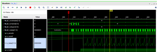

最近、我尝试配置 基于 SPI 的 ADS42JB46、我想使用其'Test Pattern'、clock pattern 来执行简单的测试、但失败了。 结果如下所示:
以及在 BCBC 之后的 ILA 序列... 点赞数:
我的配置信息如下所示、在 SPI 配置之前、我已使用硬件按钮设置"复位"。 顺便说一下、您能否为我提供一些官方配置信息以确保器件正常工作?

    Nan、您好!
    当您将测试图案编程为斜坡图案时、请告知 ILA 捕捉。 请非常具体地说明您的观察结果。
    您应该会在代码中看到从0到16384的线性斜坡
    串行器/解串器测试模式是纯物理层。 这位于寄存器0x26上。 您将无法在 JESD204的链路层上捕获串行器/解串器测试模式。 您将需要在物理 PHY 层上进行捕获。
    你好,Kang,
    您意味着"数字斜坡"将在物理物理物理层上正确发生。
    因此、数据表中的数据0 ~ 16383是最终输出模式、如果我想查看此结果、我需要对链路层数据进行解码。
    错误。 测试图案-斜坡图案位于 JESD204传输层上。
    串行器/解串器测试模式位于物理层。
    你好,Kang,
    [引用 userid="484221" URL"~/support/data-converters-group/data-converters/f/data-converters-forum 106497/ads42jb46-adc-register-config/3944377#3944377"]因此数据表中的数据0 ~ 16383是最终输出模式、如果我想查看此结果、需要对链路层数据进行解码。
    嗯、是的、如果我想检查不同层的测试模式是否正常工作、我需要从物理层获取最终数据、而不管我使用哪种层测试模式、对吧?
    [引用 userid="4249" URL"~/support/data-converters-group/data-converters/f/data-converters-forum 1064957/ads42jb46-adc-register-config/3941744#3941744"]您应该会在代码[/quot]中看到从0到16384的线性斜升。
    就像"数字斜坡"一样,是的,它是一个传输层测试模式,但我想检查我是否能得到您所说的结果,我需要得到最终数据(来自物理层)。
    Nan、您好!
    是的、为了提取传输层数据、您需要对物理层位0/1进行解码。
