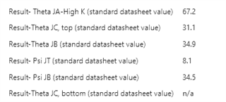

您能帮您提供 TLV5632的 RJC 参数吗? 我的客户希望这样做进行热仿真。

    您好、Chi、
    请使用以下值:
    Paul
