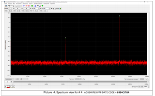

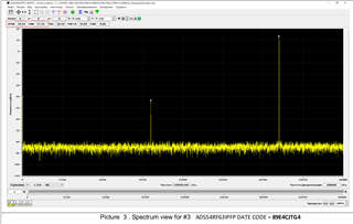

大家好、
测试 SFDR 和 SNR 值与数据表不一致。 请帮助分析它们。
非常感谢你的帮助。
    您好、
    请告诉我们时钟和模拟输入信号使用的是什么? 信号发生器? 如果是、则使用的是哪个型号的信号发生器。
    此外、在将信号发生器连接到 EVM 之前、是否对模拟输入和时钟进行了滤波? IF 应有助于消除信号发生器中的杂散和噪声。
    最后、所提供的 FFT 结果是重叠的、请使用"二进制或主数"模拟输入频率、这样谐波就不会相互重叠、这不是有效的 FFT。

    尊敬的 Rob:
    感谢你的帮助。
    我刚收到客户的回复。
    1) 1)使用时钟和模拟输入信号?
    时钟信号= 500MHz
    AIN =-1dBFS、Fin = 69MHz
    2) 2)信号发生器?
    3) 3)如果是、则使用哪种类型的信号发生器。
    R&SRegisteredSMA100A 信号发生器-μ сlock 和模拟输入
    4) 4)信号发生器连接到模拟信号之前的 EVM 入口
    输入滤波和时钟?
    5) 5)如果有滤波器将有助于消除噪声信号发生器。
    时钟信号通过 NLP-550+进行滤波。
    模拟输入信号通过两个串联的 BBP-70+进行滤波。
    6) 6)最后、FFT 结果重叠、请使用"bin
    中心或主数"模拟输入频率、因此谐波不会达到
    相互通信。
    谢谢。
    您好、Zhonghui、
    让客户使用68.992614746MHz。 非69.00MHz。 所有谐波杂散彼此相邻。 为了正确采样数据、客户需要使用一个针对模拟输入频率的主数。
    他们还可以按照本应用手册中有关如何一致采样的说明进行操作、请参阅链接 :www.planetanalogue.com/.../
    Rob
