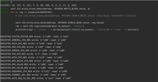

我使用 python 在 Linux 嵌入式机器上写入和读取寄存器、如果我以块大小写入/读取寄存器、我将得到以下结果:
如果我在单次写入中写入/读取它、它将会起作用、但如果我阻止写入和单次读取、我将得到:
有什么想法吗? TLA2528的地址为0x10
Michael

    def readregister(self, address):
        recBytes = bytearray(b'')
        for reg in REGISTER:
            self.I2C.write_byte_data(address, OPCODES.SINGLE_READ.value, reg.value)
            recBytes.append(self.I2C.read_byte(address))
        self.TLA = TLA2528_REGISTER(recBytes)
    def writeregister(self, address):
        self.TLA = TLA2528_REGISTER(b'\0' * ctypes.sizeof(TLA2528_REGISTER))
        self.TLA.SYSTEM_STATUS = SYSTEM_STATUS((0x89).to_bytes(1, byteorder='little'))
        self.TLA.GENERAL_CFG.CAL = 0
        self.TLA.GENERAL_CFG.CNVST = 0
        self.TLA.DATA_CFG.APPEND_STATUS = 1
        self.TLA.DATA_CFG.FIX_PAT = 1
        self.TLA.OSR_CFG.OSR = 7
        self.TLA.OPMODE_CFG.OSC_SEL = 0
        self.TLA.PIN_CFG = PIN_CFG((0x37).to_bytes(1, byteorder='little'))
        self.TLA.GPIO_CFG = GPIO_CFG((0xFF).to_bytes(1, byteorder='little'))
        self.TLA.SEQUENCE_CFG = SEQUENCE_CFG((0x11).to_bytes(1, byteorder='little'))
        self.TLA.AUTO_SEQ_CH_SEL = AUTO_SEQ_CH_SEL((0xC4).to_bytes(1, byteorder='little'))
        a = list(bytes(self.TLA))
        a.insert(0, 0)
        self.I2C.write_block_data(address, OPCODES.WRITE_BLOCK.value, a)
        for i, reg in enumerate(REGISTER):
           # self.I2C.write_block_data(address, OPCODES.SINGLE_WRITE.value, [reg.value, bytes(self.TLA)[i]])
            rec = self.I2C.read_byte(address).to_bytes(1, "little")
            print(str(reg) + " write: " + str(bytes(self.TLA)[i].to_bytes(1, "little")) + " read: " + str(rec))
        # self.I2C.write_byte_data(address, OPCODES.READ_BLOCK.value, 0x00)
        #b = self.I2C.read_i2c_block_data_noRegister(address, 13)
        print

    我不理解您的问题、您能解释一下您遇到的问题吗?
    从我可以说明的内容来看、您在读取/写入寄存器内容时似乎遇到了问题。 我建议通过调试来探测具有示波器的数字线路、以便在总线上进行目视检查、这将有助于确认传输的内容是否符合预期。
    Cynthia
    您好、Cynthia、
    昨天、我看到了 SCL/SDA 线与示波器、发现问题出在 smbus python 库上。
    如果有人在此处查找 python 工作驱动程序代码、则为:
