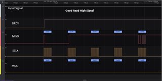

自从发布前一个线程以来、我确定我的软件中有一个错误、阻止了基准控制寄存器被写入。 从那时起、我修复了此错误、但仍然无法读取有效的转换数据。  我使用内部基准差分输入运行 ADC (Ain2接地并设置为负输入、Ain9设置为正输入信号并连接到 ADC 的 GPIO 信号)。 我禁用了 PGA、禁用了内部基准缓冲器。
我将 ADC GPIO 配置为输出、并将其连接到 Ain9输入信号、然后在每次转换读数时切换。 虽然 我希望根据这个 GPIO 输入读取0V 和3.3V 转换数据、但是我持续 获得与我期望的结果不匹配的转换结果。 有时、我会得到看起来是正确的结果、但这可能只是巧合。 我使用2.5SPS 的最慢数据速率进行调试、并轮询 DRDY 引脚以获取读取时序。
以下是我的 COM 的一些屏幕截图:

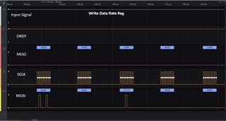

初始化(所有初始化命令之间有3.7ms 的延迟):
  1. 重置命令
  2. 配置系统注册
    1. 启用发送状态
    2. 启用 CRC
  3. 配置输入多路复用器稳压器
    1. Ain2 =负输入
    2. Ain9 =正输入
  4. 配置参考寄存器
    1. 内部基准电压始终开启
    2. 使用内部2.5V 基准
    3. 禁用两个基准缓冲器
  5. 配置 GPIO 数据寄存器
    1. GPIO 1 =输出
    2. 设置 GPIO 1 =高电平
  6. 配置 GPIO 配置寄存器
    1. 将 Ain7设置为 GPIO (GPIO-1)
  7. 配置数据速率寄存器
    1. 设置为2.5SPS
  8. 读回参考寄存器进行调试
  9. 启动命令
读取转换数据:

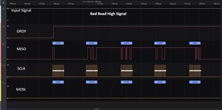

  1. 从 Ain9到 Ain9的低信号读数差:转换结果= 1、550、847
  2. 从 Ain9到 Ain9的高信号读数差:转换结果= 6、946、233
  3. 通过 Ain9进行良好的低信号读取? 转换结果= 124、865
  4. 通过 Ain9进行良好的高信号读取? 转换结果= 8、388、607

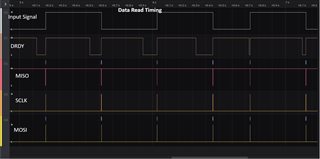

  5. 显示时序的总体转换读数
    您好、Braden、
    查看实际的 Saleae 图可能会更有帮助、因此如果您可以将文件附加到帖子中、我可以查看它。
    切换 GPIO 时、必须确保转换重新启动。  转换重新启动仅在某些寄存器写入时自动发生、例如更改多路复用器。  如果您更改 GPIO、所发生的情况是、您将获得高周期和低周期的混合采样。  我认为、如果在 GPIO 更改之后发送停止和启动命令、可能会获得更好的结果。  STOP 命令停止正在进行的转换、START 将重新启动转换。  首先、它本身不执行任何操作。  要重新启动转换、您必须先发送 STOP 命令、然后再发送 START 命令。
    Bob B
    感谢 Bob、
    下面是我的完整图。 我还将了解添加到启动/停止中或不使用 GPIO 进行测试是否有助于解决该问题。
    布拉登
    您好、Braden、
    文件未附加。  请重试。
    为清晰起见、请参阅以下内容:
    下一个转换周期的开始时间遵循 DRDY。  DRDY 下降沿之间的时间是转换周期。  请注意、输入信号在转换期间发生变化、这是高电平和低电平周期的混合。  结果将是转换周期内输入信号的平均值、除非您在 GPIO 状态发生更改后重新启动转换。
