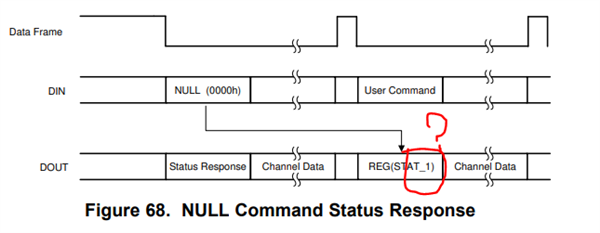

各位专家:
假设命令长度为16位。 发出 NULL 命令时、ADC 在下一个命令周期读回 STAT_1寄存器值。 STAT_1寄存器长度为8位、而命令长度为16位。
什么是 LSB 字节? 0x00?
Uchikoshi
    您好、Uchikosi-San、
    NULL 命令的命令状态响应是"status"、其中包含 STAT_1寄存器的寄存器内容。 响应为16位长 、在表14中定义为 (001A AAAA dddd ddd) b  STAT_1是地址02h、因此状态响应将是0010 0010 dddd ddd (0x22dd)。 状态字将采用 LSB 零填充、以适应大于16位的字长。
