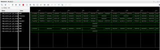

我们使用 由 ourself ü,设计的 ADS54J60 PCB、并使用 zcu102 来处理。jesd204b IP 已经工作,时钟工作,、但在使用 SPI 进行 ADS54J60初始化序列后 、无法获得正确的输出。
SPI 正确、OUT ADS54J60 初始化序列为:μ s
通过脉冲引脚48 (低电平→高电平→低电平)应用硬件复位

和最终波形
复位(),通过脉冲引脚48 (低电平→高电平→低电平)应用硬件复位 ,8通道接收0,复位后,我们得到的波形与波形的上方一样。似乎意味着 ADS54J60的初始化不起作用,但寄存器回读是正确的

可以帮帮我吗? 什么问题以及如何检查或解决?
    用户、
    在器件时钟和 SYSREF 出现到 ADC 后、发出硬复位。 接下来、按照所示的相同顺序将数据加载到附加文件中的寄存器中。

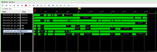

    我,“‘8224_Low Level_Writes.cfg”,结果仍然如此
     SYNB 信号永远不会上拉。 我认为配置不起作用。

    hmc7044的时钟正确(960M)、但在 FMC 之后、我无法通过 示波器看到波形、我的教师说 示波器无法看到1G 频率信号、因此我无法确保时钟正确输入 ADC 芯片。
    【问题4】您能猜到该 ADC 的探测结果是什么? 如何检查它? 我想知道问题是来自寄存器配置、还是其他问题?
    有人知道如何解决这个问题吗? 我需要知道硬件或软件是否有问题。 非常感谢。
    Q1:这是一个只写寄存器。 您无法读取它。
    Q2:此延迟正常。
    Q3:该寄存器设置正确。 您应该会看到 K28.5字符。
    Q4:尝试在时钟存在且发出硬复位后、使用我发送的 cfg 文件加载 ADC。 一旦 FPGA 发送 SYNC 低电平、ADC 应发送 K28.5字符。 如果可能、请确保在 ADC 引脚上 SYNC 为低电平。

    非常感谢、 我确保我的软件没有问题、然后我降低了采样率、发现时钟信号没有传输到 ADC 中、并解决了这个问题
