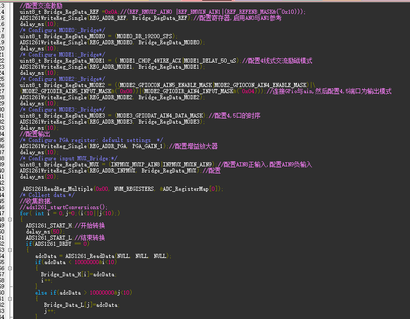

大家好、支持团队
我的客户有以下问题:
大家好、我在使用 ADS1261芯片时遇到了几个问题。
我采用了交流激励和差分测量方法。
1.在 ADS120/1的通用 C 例程中,第390行上的 if 语句用于区分,为什么?
ADS1261中收集了两种类型的数据、这些数据分为两种类型的值。
  例如、0x00000001和0xFFFFFFF8、我不理解。
非常感谢。
Yuki
    您好、Qi、
    以下是您的问题的答案:
    1. ADS1261以二进制补码格式输出数据、因此代码尝试确定输出数据是正还是负、即第一位为0还是1。 由于数据从 ADC 的24位值转换为处理器的32位值、因此该语句填充了一个负值0xFF、填充了一个正值0x00。
    2. 根据#1、诸如0xFFFFFF5之类的值只是非常小的负值。 有关将 ADC 输出数据转换为电压的支持、请参阅 ADS1261 Excel 计算器工具: https://www.ti.com/lit/zip/sbac200
    布莱恩
