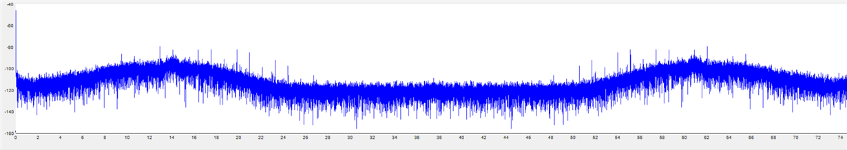

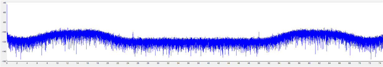

    是的、8个中的7个是可以的、有时会出现峰值、但不会像下图(32K FFT)那样出现在电网中。 第二个图显示了第二个通道。

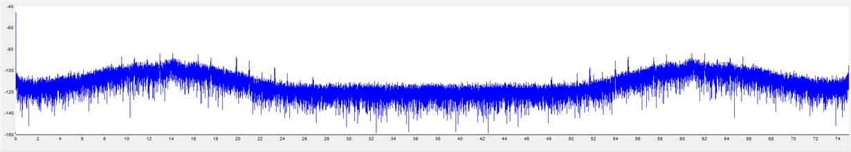

    最低的数字是 LVDS 摆幅设置为252的通道1。 峰值略有下降。 这只是完全放大的噪声、噪声被带通击穿。
    数字信号可能会造成一些失真、也可能是电源转换器的开关频率、但所有器件始终都有一个额外的 LDO。

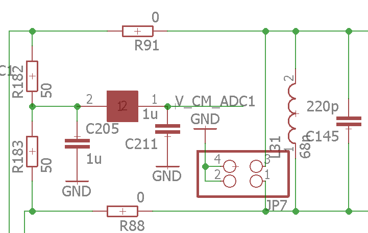

    我认为我已经发现了这个问题:这可能是电源稳压器的开关频率、SIMPLE SWITCHER LMZ12003、它靠近 ADC 输入前面的 IF 滤波器的一些线圈。 如果我在开关稳压器上为电缆固定铁氧体磁珠、则峰值消失。 如果我在稳压器上放置一个手指、峰值会增大。 到其它滤波器和接收通道的距离较大、这说明了这种行为。
    在发现这一点之前、我已经在 ADC 输入级将铁氧体磁珠替换为0欧姆电阻。 我没有发现任何差异、 在评估板的原理图中还有一个0欧姆电阻器和两个0.1 μ F 旁路电容器、下面是我的输入级原理图。
    您能告诉我、您是否对最佳配置进行过任何调查?
