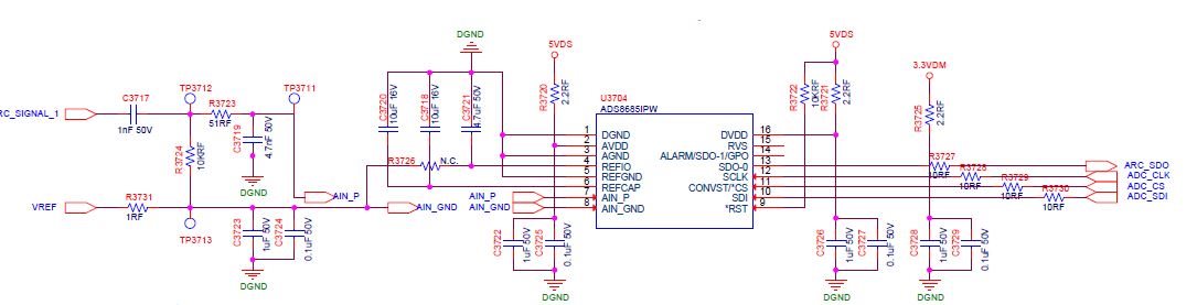

你好
您能否查看随附的设计文件?
    您好、Louis、
    1. AIN_GND 应直接连接到 DGND、DGND 应为实心接地层。
    2. 不得焊接 R3726。
    3. C3720和 C3718中的一个应为1uF 电容器。
    4. R3720和 R3721只能在您想要测量电源上的电流时使用。
    5. 我不知道3.3VDM 电源的用途是什么,也看不到 AIN_P 信号来自何处,而这一简单原理图中的信息有限。
