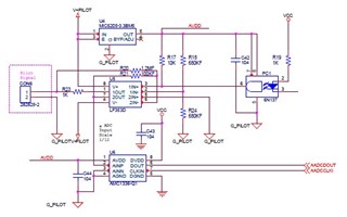

SCH
AMC1336输入引脚为-1V、-0.75V、-0.5V、0V。  但是、DOUT 不是始终如一的输出。

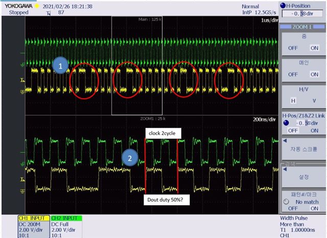

对于0V 输入、DOUT 的占空比为50%。  请查看其未正常输出的原因。

    使用每个时钟1周期的 dout 占空比检查输入电压是否正确?
    1. 查看红色标记的位置。 这是一个不规则的 DOUT。 这是正常的吗?
    2. 我是否应该在2个时钟周期内检查 DOUT 占空比?
    (绿色表示时钟。 黄色是 dout。)
    请检查一下。
    谢谢。
    您好、Downey、
    您 不应检查占空比、输出是位流、而不是 PWM 信号。  您 应该查看1和0的密度。  例如、在第一个红色圆圈中、您有1011001、第二个为1001101。  如果您在缩放部分查看整个字符串、则有9个"1"和8个"0"。  如果您稍微扩展一下、您应该会看到50%的1和50%的零。

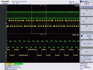

    我应该检查16位值以读取电压吗?
    输入电压为0.75V 时、下方的波形为 dout。
    您能否解释一下如何分析下面波形的 dout?

    您好、Downey、
    通常、AMC1336的作用类似于任何普通 Δ-Σ 模数转换器的前端-区别在于数字滤波将由您的处理器或 FPGA 负责。  普通的 DS ADC 有一个内置数字滤波器、此滤波器累加 Δ-Σ 位流、然后抽取结果、为您提供一个由控制器上的 SPI 或 I2C 外设读取的输出字。  它们通常具有固定的滤波器阶数和过采样率(OSR)、这决定了转换结果的精度。
    使用 DS 调制器、您需要提供滤波器功能、您需要确定滤波器阶数和 OSR 值以符合您的性能标准。  下面是 一个 Excel 计算器 、它向您展示了一些筛选器选项。  下面是一份应用手册、其中更 详细地介绍了 Δ-Σ ADC 的操作。  将 AMC1336视为模拟输入之后的第一个块、如应用手册的图1所示。
