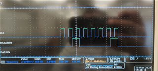

    我已将0x21和0x0发送到 ADC。 我已经记录了它。 请看一下、让我知道您认为我可能遗漏了什么。 我没有从 ADC 获得任何响应

    我在上一个帖子中执行了您要求我执行的操作、但我仍然没有获得预期的 Rx 数据。 下面是通信的一些截图。
    我将 CS 永久置为低电平
    首先、我发送了0x21、然后是0x00和0x00。
    然后、我发送了0x20、后跟0x00和0x00。
    您好、Rohan、
    在每种情况下、您都会对输出缓冲器中的数据计时。  它显示为负满量程(0x8000)、并且由于数据位于环形缓冲器中、因此数据每16个 SCLK 重复一次、因为命令不会被解码。  好消息是器件正在响应。
    但是、似乎没有数据进入 ADS114S08。  验证示波器屏幕截图上显示的数据也发生在 ADS114S08的 DIN 引脚上。  检查 DIN 和 CS 引脚之间是否存在短路、其中 DIN 可能与 CS 一起保持低电平。
