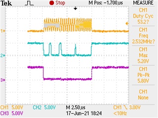

    您好、Nisal、
    逻辑分析仪显示数据在 SCLK 的上升沿被锁存、而器件在下降沿需要数据。 您能给我一个示波器快照吗? 此外、我无法使用此逻辑分析仪图验证时序。
    此外、从这个逻辑分析仪图中、C2、C1、C0、A2、A1、A0全为零、这意味着您将写入 DAC A 寄存器。 它不会更新 DAC 输出、因为此命令将写入 DAC A 输入寄存器。 请将 C2、C1、C0设为010。 基本上、将2048的10 80 00发送到 DAC A、DAC A 将同步更新 DAC (确保 LDAC 寄存器位设置为1以使其正常工作)。

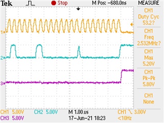

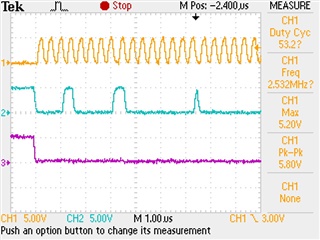

    您好、 Akhilesh、
    这里是示波器图像、
    Nisal
    现在输出电压为1.25V

    您好、Nisal、
    您是否已仔细检查 SCLK 的极性和相位、以确保 SPI 信号使用 SCLK 的下降沿作为关键沿? 发送 DAC 数据时、请获取示波器快照的适当屏幕截图(需要展开的清晰图片) 10 08 00
