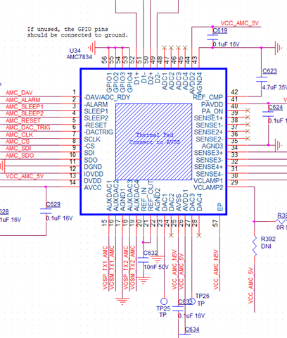

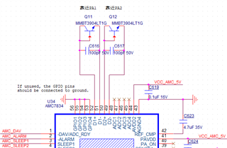

我们在 AM7834上遇到了远程温度感应功能问题:
  • 用法:
我们在 PA 监视器上使用 AM7834、并在温度感应方面遇到问题。 从读数结果来看 , 有20°C 的波动;
  • 原理图:
  • 相关波形:

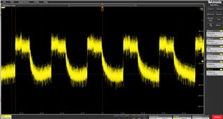

D+和 D-之间的电压:
D+和 GND 之间的电压:

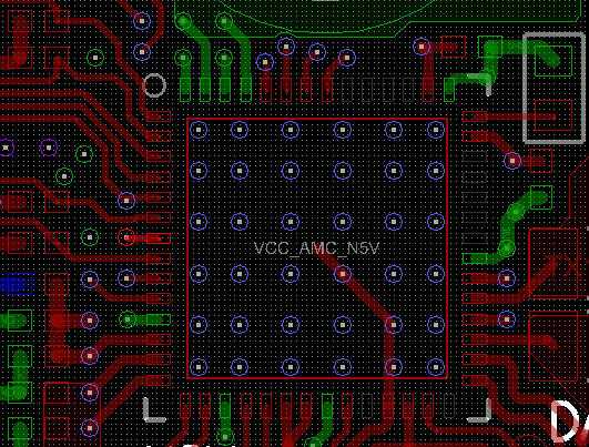

    对于 REF_CMP、我们将4.7uF 紧密放置、引脚和 PCB 布局如下:
     且 Vref 电压低于:

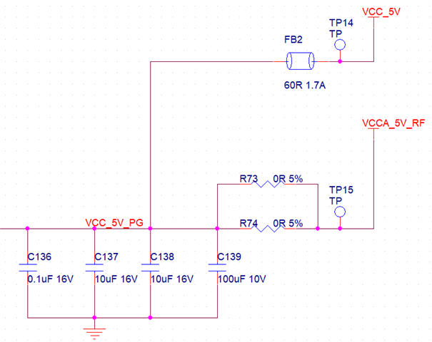

    2.AVDD 由 VCC_5V 提供、原理图和电压附在下方:

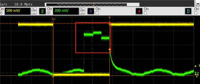

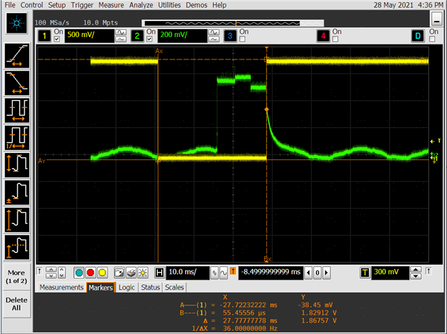

    在下图中、黄色表示 DAV/ADC_RDY、绿色表示 D+和 D-之间的电压:
    我们监视 LT (Reg addr:0x2D)、RT1 (Reg addr:0x2e)、RT2 (Reg addr:0x2F)。
    在红色块中、 我们发现读数出现了较大的温度波动。 ADC_RDY 被拉高。
    在 ADC 采样时间中、我们似乎有高电压(需要进行采样)和0v。 是否存在导致此问题的潜在风险? 您这边有没有解决方案?

    Brandon、您好、温度传感器会强制3或4个电流进入二极管并测量电压。  测量完成后、计算温度。  我看不到您测量二极管的曲线有任何问题。
    您的5V 电源上似乎有一些开关频率。  您可以更改该频率吗? 您能否尝试从电源外部提供5V 电压、以查看温度噪声是否停止?

    我们尝试使用外部5V 电压、
    在下图中、绿色表示 REFIN 引脚、 蓝色表示 REF_CMP;   黄色 表示 D+和 D-之间的电压:
    看起来像 refin 和 Ref_  CMP 引脚电压似乎正常。
