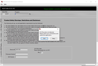

我的客户 无法将 ADS1292R ECG FE 连接到我的 PC (TI)软件,如下所示:
您知道这种情况的发生原因吗? 谢谢!

EVM 的 USB 驱动程序似乎存在问题。 连接 EVM 后、您应该会看到 ADS1x9x - ECG 记录器的 COM 端口。 有关安装 USB 驱动程序的步骤、请参阅用户指南的第3.3节。 我在下面列出了 USB 驱动程序软件路径。
C:\Program Files (x86)\Texas Instruments\ADS1x9xevm\USB Drivers
-TC

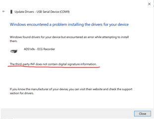

客户已执行以下操作: ADS1292ECG-FE:安装 USB 驱动程序时遇到问题:驱动程序未进行数字签名
但他们仍然无法安装驱动程序。 它仍然报告: Windows 在为您的设备安装驱动程序时遇到问题"、"第三方 INF 不包含数字签名信息。

很抱歉、客户的安装过程有问题。 请参阅 ADS1x9x EVM 的带符号驱动程序的附件。 我还在上一个帖子中为未签名的驱动程序添加了错误的 Win10驱动程序安装链接。 请参阅此 链接 、了解在 Win10 OS 上安装未签名驱动程序的方法。
e2e.ti.com/.../ADS1x9xEVM-Signed-Driver.zip
