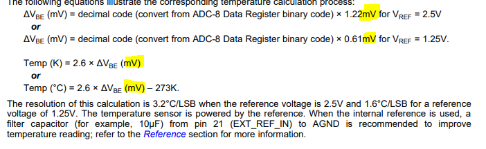

我无法从内部温度传感器获取有效的温度读数。 我可以很好地读取所有其他 ADC 通道、并使用 DAC 通道和数字 I/O、而不会出现任何问题。 但温度传感器、没有乐趣。
我将 ADC 控制寄存器的值设置为0x8080: 内部触发、自动模式、转换全部9个通道。 配置寄存器设置为0x0040:2.5V 基准电压。
当我读取通道8时、该值会跳到整个位置。  使用数据表第28页的公式将 ADC 计数转换为摄氏度: C = 2.6 * VBE - 273。  VBE 的计算公式为:VBE = Counts * 0.00122。
我一定会错过一些东西。
    您好、Steve、
    您能给我一个连续测量值的示例吗?  您是说数字代码发生了巨大变化吗? 或温度快速变化? 分辨率相当低、因此它可能会变化几个 LSB。
    这是器件处于室温时的原始连续 ADC 计数。 实际上、计数看起来不会太糟糕。 我想、这是计算出的温度会跳转。  但温度始终在-270'ish 范围内。 要使用第一个计数: 0x0062 = 98十进制。
    98 * 0.00122 = 0.11956mV (VBE)。
    2.6 * 0.11956 - 273 =-272C

    您好、Steve、
    该公式有点令人困惑、因为它将单位保持在 mV、而不是 V
    EXT_REF_IN 上是否有用于噪声滤波的电容器? 我10µF……
    例如、
    VBE = 98×1.22mV = 119.56mV
    温度(°C)=(2.6 (K/mV)×119.56mV)- 273K = 37.856°C
    数据表中未显示2.6项的单位是一个巨大的误差。
    在任何情况下、我都相应地更改了计算、现在我得到了更好的值、但它们会跳到整个地方。
    但是、我获取上一个帖子中的前两个 ADC 计数(0x0062、0x0066)、它们的计算结果为37C 和50C。  这是不可用的。
    您好、Steve、
    温度传感器精度在±4°C 时指定、大约为±1LSB。
    您仍会看到高于该值的值、因此让我们看看是否可以将其稍微提高一点。  EXT_REF_IN 上是否有用于噪声滤波的电容器? 我10µF……
    您如何为器件供电? 是否使用未滤波的 SMPS 直流/直流转换器?
    Paul
