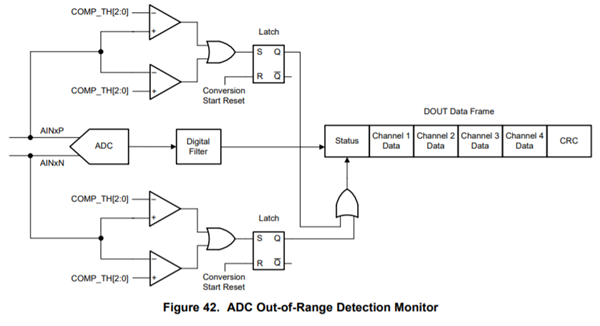

    我仍然无法读取 ADC 数据。
    当我读取 STAT_1寄存器时、我读取0x10。
    • 寄存器 STAT_P = 0x03
    • 寄存器 STAT_N = 0x03
    我不明白为什么输入引脚超过设置的阈值。 当我将输入 AIN1P 强制为 AVSS 时、我具有相同的结果。
    • AVSS = 0V
    • AIN1N = 0V
    • AIN1P = 0V
    Nico、
    由于 AINP 和 AINN = 0V、因此输入将非常接近 AVSS。 除非启用了负电荷泵、否则 STAT_P 和 STAT_N 会警告您 ADC 的输入接近 AVDD 或 AVSS。 当 COMP_TH[2:0]= 000时、只要输入处于电源轨的5%范围内、该阈值即为。 如果您的电源为3.3V、则只要输入引脚大于3.135V 或小于0.165V、就会标记 STAT_P 或 STAT_N。 通过将输入接地、将标记两个输入。 图42显示了针对电源设置阈值电平的 COMP_TH[2:0]。 结果被锁存在状态寄存器中。
    阈值显示在 A_SYS_CFG 寄存器中、并设置为电源电压的百分比。
    这些标志只是一个警告。 AVSS 和 AVDD 是有效输入、我还会注意到、无论您测量的是什么、传感器与 ADC 和微控制器之间都必须有一个公共接地。 如果传感器为浮动电压、则可能触发标志。
    当您将输入连接到地面上时、您是否仍在获取数据? 您读取的转换值是多少?
