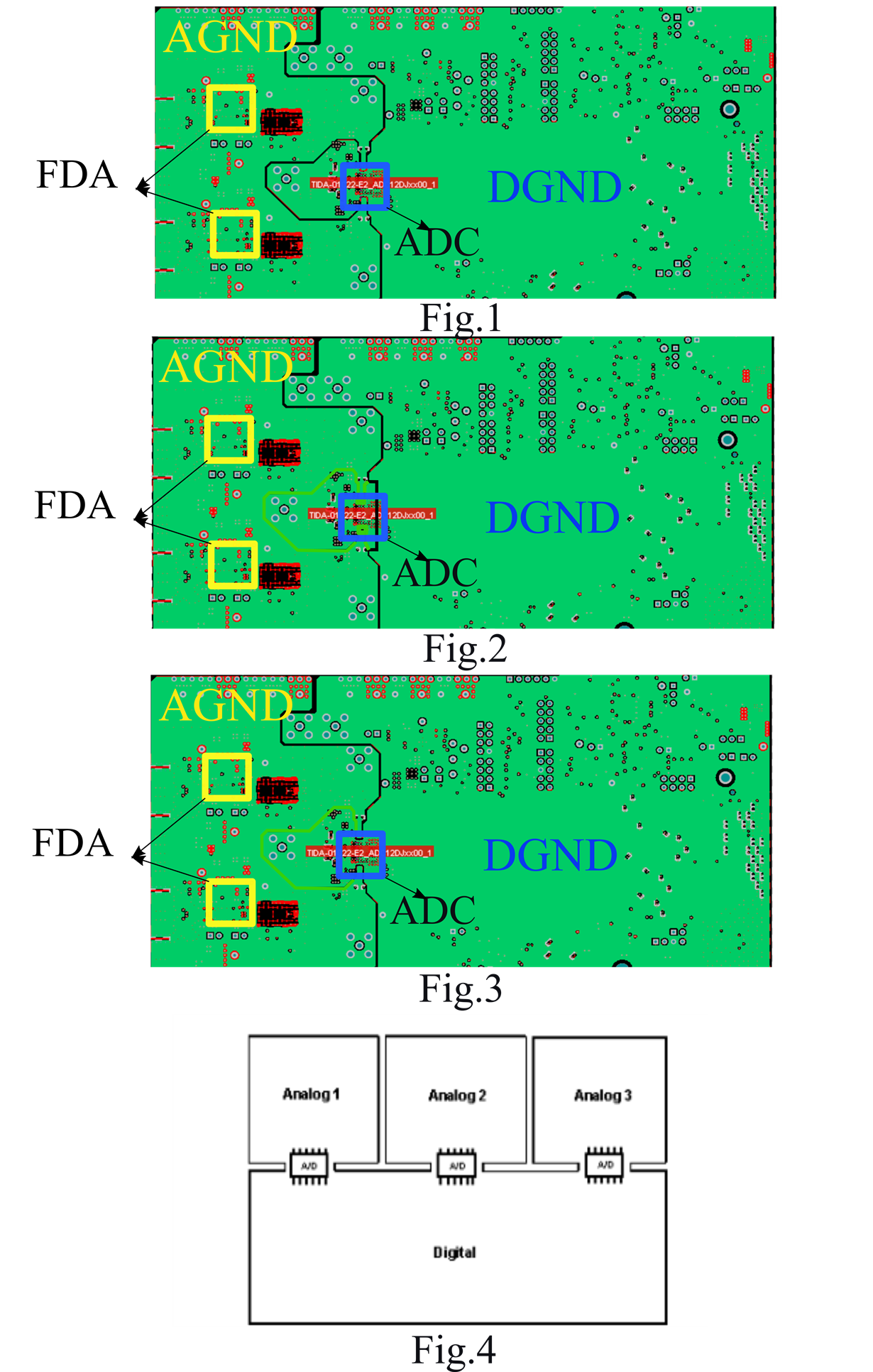

大家好、
 我在设计中采用了两种方法、并对布局中的 AGND 和 DGND 有疑问。 因此、我开始查看 不同的 TI EVM 板作为参考。  非常感谢您能帮我解答 有关 TIDA-010022 ( 适用于多通道射频系统的同步数据转换器 DDC 和 NCO 功能的参考设计)的问题
如图1所示、在该设计中、所有全差分放大器(FDA)都放置在 AGND 上、ADC 和时钟放置在 DGND 上。 如图 1显示 了一个属于 DGND 的 ADC 的连续接地。 但是、ADC 的输入会在 FDA 所在的位置看到 AGND。 我在这里 有一些问题
1:AGND 和 DGND 使用铁氧体磁珠(FB)靠近 ADC 输入端进行连接、但它们未放置、并且为 DNP。 这是否意味着无需连接 AGND 和 DGND。 也就是说、如果使用这种方法来分隔 DGND 和 AGND、则必须使用铁氧体磁珠?
2 -为什么 ADC 的 GND 设计不是为了使其属于 AGND 而不是 DGND? (参见图2)
3 -为什么 AGND 和 DGND 未连接 到 ADC 下方、如图3所示。 (在为 ADS5296A 提供的评估板中 、建议采用此布局)(图4等布局作为另一个示例)
