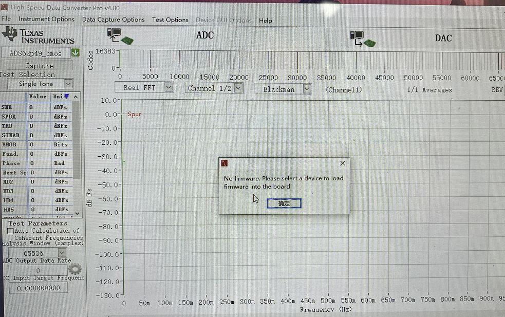

我于2019年7月购买了 TSW1400EVM 电路板。 该板以前是正常的、但最近开始出现异常。 现在,我无法将固件线下载到电路板中(LED 指示灯闪烁并熄灭)。 该警告如下图所示。
我尝试了另一个 TSW1400EVM 板、这是正常的(可以成功下载固件、并且 LED 指示灯全部亮起)。
那么、我现在可以做什么呢?  请寻求你的帮助。 非常感谢。

    故障电路板可能需要比其他电路板多一些电流。 确保5V 输入源能够为 TSW1400EVM 电路板提供至少4A 的电流。 风扇是否打开?电源接通且电源接通时 LED D12是否"打开"?
    所有电源都有测试点。 如果5V 电压提供正确的电流量、请验证所有稳压器是否在测试点报告正确的电压。

    非常感谢! 通过调整电源的电流限制可以解决该问题。
