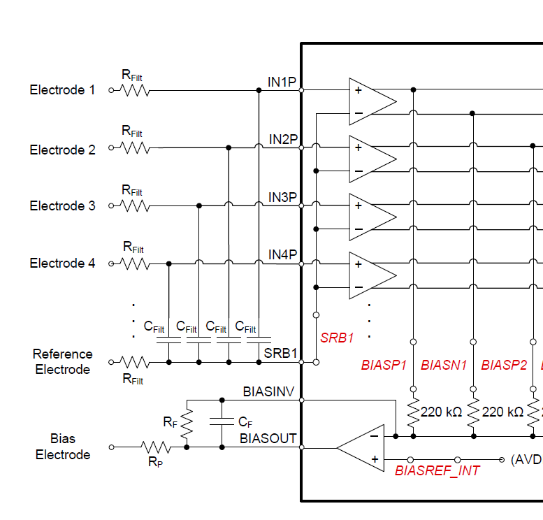

我正在为 ads1299设计单端电路、我遵循数据表上的设计:
如何连接负输入引脚? 将它们连接到 AVDD? 接地? AVSSTM SRB1TM 还是只将其悬空?
非常感谢!
Taoyi
    现在、我将所有 INN (负输入引脚)连接到 AVDD、因为数据表显示"将未使用的模拟输入直接连接到 AVDD"。 是否可以应用单端模式?
    您好、Taoyi、
    您需要将负输入连接到中间电源。 然后围绕该中间电源摆动正输入。 这可以在外部实现、如图所示、也可以使用 SRB1引脚进行内部连接。
    感谢你的帮助。
    我是否可以将所有 INN 引脚连接到 AVDD、并将 MIPSC1 0x20设置为使用 SRB1引脚实现单端检测? 就像我展示的图片一样。
    我很高兴。
    是的、但您必须将1/2 Vs 电压连接到 SRB1、因为信号仍将在 PGA 处进行差分测量。 请看一下方框图以将其可视化。 如果使用双极+/-2.5V 电源、1/2 Vs 电压将为0V;如果使用单极5V 和0V、则为2.5V;如果使用单极3.3V 和0V、则为1.65V
    谢谢你。
    但是、我注意到、在数据表中、当使用单端模式时、没有必要从外部将1/2 Vs 电压连接到 SRB1? 您是否意味着 SRB1在内部连接到1/2 Vs
    下面是我的原理图:
    使用 MISX1寄存器将从外部连接到 SRB1的任何引脚连接到内部所有负输入引脚。  为了满足第9.3.1.3.1节"输入共模范围"中详述的共模范围要求、这意味着负引脚必须连接到1/2 Vs 或附近。  您指的是数据表的哪个部分?
    啊、现在我看到 SRB1连接到参考电极。 偏置驱动器将确保患者在1/2 Vs 电压或接近1/2 Vs 电压时偏置、从而满足 共模范围要求。
    谢谢! 我认为我的电路应该可以正常工作。 我将在它被制造后尝试一下。
