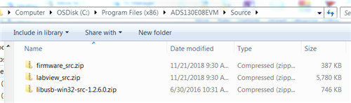

如何下载 ads131E08EVM -- ads131E08evm-fwsource.zip 的源代码。
无法  再访问原始 ftp.ti.com/.../ads131E08evm-fwsource.zip。
    我在这篇文章中引用了 ADS131E08示例代码(但我将在这里重复):
    http://e2e.ti.com/support/data-converters/f/73/t/769027
    ADS131E08示例软件实际上是与 ADS130E08EVM 的软件一起打包的。 ADS130E08基本上是 ADS131E08的16位版本。 此固件可用作示例代码、ADS131E08的功能相同。 我相信 ADS131E08也有特定的代码。
    首先、请在此处转到 ADS130E08EVM-PDK 的登录页面:
    http://www.ti.com/tool/ADS130E08EVM-PDK
    向下滚动到"立即订购"部分中的软件下载。
    解压缩软件时、您可以在压缩的固件文件夹中找到代码:
    请注意、如果您已经使用 TI EVM、请取消 USBStyx 驱动程序的安装设置。 当您首次开始使用我们的 EVM 时、只需运行一次。 再次运行此操作将删除驱动程序。
