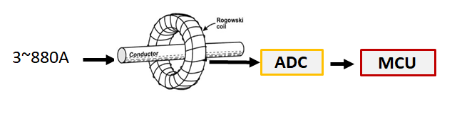

我们的客户在传感器输入后使用 RC 滤波器。 然后使用 PGA 和 ADC 内部的滤波器将信号输入到 ADC、如下所示。 当它们打开或关闭线路中的开关(存在高压设备)时、ADC 的输出可能会失真。 您是否有一些建议可供我们改进 ADC 的 EMC? 或者、您能否推广一些方向来提高链条的抗干扰能力、如下所示? 例如铁氧体磁珠或 MCU 内的滤波器?

高电压尖峰或电感反冲是由罗氏线圈在导通或关断期间产生的 LDI/dt 引起的。 由于我没有特定的电感值和 di/dt 速率、我将以基于电表解决方案的以下三相 Rogowski 线圈为例。

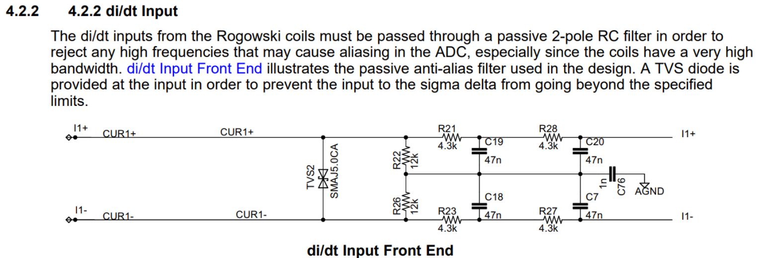

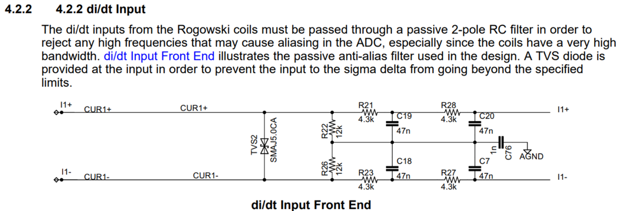

解决方案是插入 TVS 二极管或背靠背二极管、以将输入前端钳制到较低的电压(有其他电压钳位技术)。 根据 di/dt 速率的变化、电感反冲可能非常显著、并且可能损坏 RC 滤波器甚至 ADC 输入。
我将附上供您参考的链接列表。 顶部是捕获上述输入保护的位置。

最大 电流为882安。 初级绕组和次级绕组的电感是多少? 我需要知道线圈中存储的能量,即0.5*L*I^2。 请告诉我应用中最坏的情况。 因为您的最大 输入电压高达3.6V、您可能希望将电压钳制在5V 左右。 问题在于您的 TVS 是否能够在应用中的通电或断电期间吸收能量。 另外、请告诉我在应用中加电或断电期间、di/dt 变化的速率有多快。
我应该如何设计 RC 滤波器?
我不知道您的 ADC 的采样率。 截止频率需要比采样频率高十倍频或两倍频。 您可以串联两个 RC LPFS、并在您的应用中产生-40dB/十倍频程的下降。
